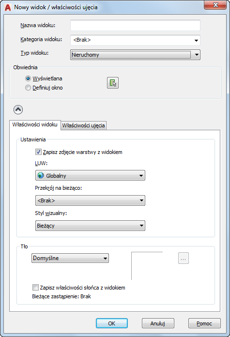

Zapisuje nowy widok i zarządza jego właściwościami.
WIDOK (polecenie) Wyszukiwanie : Nowy
Określa nazwę widoku.
Określa kategorię nazwanego widoku.
Określa opcję Nieruchomy lub Kinowy.
Definiuje obszar rysunku przypisanego do nazwanego widoku.
Używa bieżącego obrazu jako nowego widoku.
Jako nowego widoku używa okna, które jest definiowane w obszarze rysunku przez wskazanie dwóch przeciwnych narożników.
Tymczasowo zamyka okna dialogowe Nowy widok i Menedżer widoku, umożliwiając zdefiniowanie przeciwnych narożników okna Nowy widok za pomocą urządzenia wskazującego.
Wyświetlane są następujące karty.
