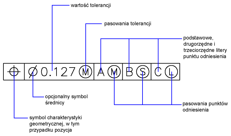

Tolerancje geometryczne można dodawać do rysunku w ramkach sterujących elementu. Ramki zawierają wszystkie informacje o tolerancjach dla pojedynczego wymiaru. Tolerancje geometryczne mogą być tworzone razem z liniami odniesienia lub bez nich, w zależności od tego, czy zostaną utworzone poleceniem TOLERANCJA, czy za pomocą opcji poleceń LODNIES i SLODNIES.
Ramka sterująca elementu składa się z dwóch lub więcej komponentów. Pierwsza część ramki sterującej elementu zawiera symbol charakterystyki geometrycznej, do której stosowana jest tolerancja, na przykład położenia, profilu, kształtu, orientacji lub bicia. Tolerancje kształtu określają prostość, płaskość, kulistość i cylindryczność; profile określają linie i powierzchnie. Na rysunku charakterystykę geometryczną stanowi położenie.
