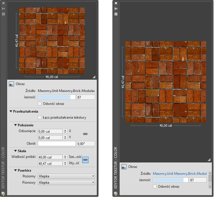

Właściwości tekstur można zmodyfikować w celu dostosowania skali wzoru i tworzenia złożonych wzorów.

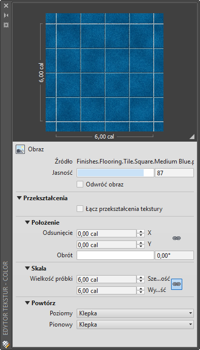

Edytor tekstur umożliwia modyfikowanie właściwości tekstur. Aby otworzyć go w Edytorze materiałów, kliknij dwukrotnie próbkę tekstury.
Wszystkie zmiany ustawień są odzwierciedlane w podglądzie próbki. Przeciągając narożnik podglądu, można powiększyć lub zmniejszyć wyświetlany obraz.
Ustawienie Wygląd jest dostępne tylko dla tekstur proceduralnych.
Położenie, skala i powtarzanie to trzy standardowe przekształcenia używane w różnych teksturach. Poniższa tabela określa, które tekstury zawierają te atrybuty z łączem:

Aby zastosować wprowadzone w bieżącej teksturze zmiany właściwości położenia, skali i powtarzania do innych tekstur w tym samym materiale, wybierz polecenie Łącz przekształcenia tekstury.
