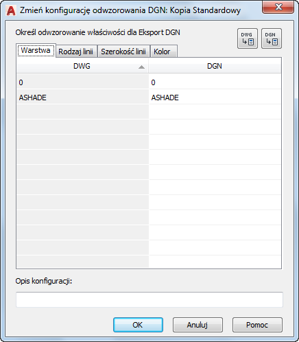

Odpowiednie komórki są automatycznie wypełniane danymi z odwzorowania domyślnego. Właściwości są dodawane w zależności od tego, na której konfiguracji odwzorowania użytkownik aktualnie pracuje. Gdy komórka docelowa jest pusta (kolumna po prawej stronie), używane jest domyślne odwzorowanie systemowe. Zmiany można wprowadzać tylko w kolumnie po prawej stronie karty Układ. Kolumna z lewej strony nie jest przeznaczona do edycji. Aby dodać warstwy/poziomy do bieżącej konfiguracji odwzorowania, użyj przycisków Dodaj właściwości.
Nowa konfiguracja odwzorowania: Jeśli dostęp do okna dialogowego Zmień konfigurację odwzorowania DGN uzyskano przez utworzenie nowej konfiguracji odwzorowania w oknach dialogowych Import/Eksport ustawień DGN, wiersze są wypełniane wszystkimi zdefiniowanymi poziomami z importowanego pliku DGN lub wszystkimi zdefiniowanymi warstwami z bieżącego pliku rysunku.
Istniejąca konfiguracja odwzorowania: Jeśli jest edytowana istniejąca konfiguracja odwzorowania (nawet wtedy, gdy konfiguracja inna niż Standardowa jest edytowana z okna dialogowego Import lub Eksport ustawień DGN), właściwości wymienione w tabeli odwzorowania nie pochodzą z importowanego pliku DGN ani z eksportowanego pliku rysunku.

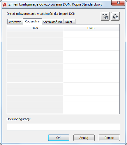

Rodzaje i style linii można odwzorowywać, edytując kolumnę po prawej stronie karty Rodzaj linii. Zaznacz komórkę w kolumnie po prawej stronie, a następnie kliknij listę rozwijaną, aby wybrać rodzaj lub styl linii, do którego ma być odwzorowana właściwość z kolumny po lewej stronie. Rodzaje linii do użycia w konfiguracji odwzorowania można wczytać przez wybranie z listy rozwijanej pozycji Inne. Kolumna z lewej strony nie jest przeznaczona do edycji. Aby dodać rodzaje lub style linii do bieżącej konfiguracji odwzorowania, użyj przycisków Dodaj właściwości.
Eksport konfiguracji odwzorowania: Jeśli dostęp do okna dialogowego Zmień konfigurację odwzorowania DGN uzyskano przez utworzenie nowej konfiguracji w oknie dialogowym Eksport ustawień DGN, kolumna DWG zawiera wszystkie zdefiniowane rodzaje linii w bieżącym pliku rysunku. Zawsze gdy docelowa komórka jest pusta (kolumna z prawej strony), będzie używane domyślne odwzorowanie systemowe.
Nazwy stylów linii DGN można wpisać bezpośrednio w komórkach kolumny po prawej stronie. Jeśli do kolumny z prawej strony tabeli odwzorowania zostaną dodane nieznane nazwy rodzajów linii, zostaną one zignorowane i będzie używany domyślny typ Ciągła.
Import konfiguracji odwzorowania: jeśli dostęp do okna dialogowego Zmień konfigurację odwzorowania DGN uzyskano przez utworzenie nowej konfiguracji w oknie dialogowym Import ustawień DGN, kolumna DGN zawiera wszystkie zdefiniowane style linii w zaimportowanym pliku DGN oraz plik źródłowy DGN używany podczas tworzenia pliku DGN.
Podczas ponownego odwzorowywania rodzajów linii w kolumnie DWG są obsługiwane tylko rodzaje linii z plików acad.lin i acadiso.lin (w zależności od jednostek lub typu pomiarów w pliku). Rodzaje linii przechowywane w niestandardowych plikach LIN nie są obsługiwane.

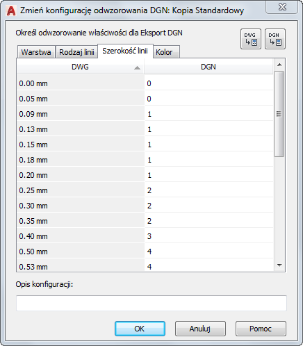

Wyświetlany jest wstępnie zdefiniowany zestaw szerokości linii umożliwiający najdokładniejsze dopasowanie szerokości linii używanych w plikach DGN i DWG. Można skopiować i wkleić jedną lub więcej szerokości linii za pomocą menu podręcznego w kolumnie po prawej stronie. Zmiany można wprowadzać tylko w kolumnie po prawej stronie karty Szerokość linii. Kolumna z lewej strony nie jest przeznaczona do edycji.

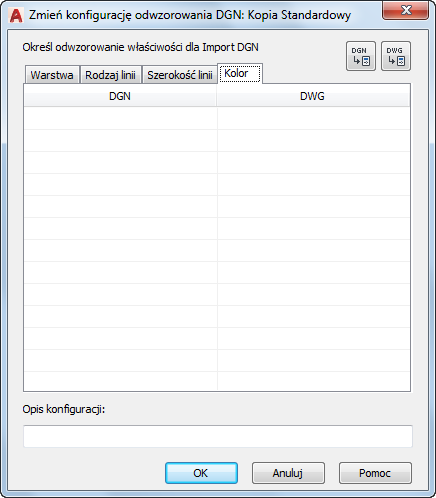

Wartości kolorów można odwzorowywać między plikami DGN i DWG. Domyślnie karta Kolor jest pusta i używane jest domyślne odwzorowanie kolorów. Wartości kolorów DGN są odwzorowywane do najbliższych wartości kolorów programu AutoCAD, a wartości kolorów programu AutoCAD są odwzorowywane do najbliższych wartości kolorów DGN. Karta Kolor jest jedyną kartą umożliwiającą edycję obu kolumn. Wartości w kolumnie po lewej stronie muszą być unikatowe. Aby ponownie odwzorować kolory, kliknij prawym przyciskiem myszy dowolną kolumnę i z menu podręcznego wybierz polecenie Dodaj kolor.
Kolumna DGN: Wybranie polecenia Dodaj kolor… z menu podręcznego umożliwia dodanie do komórki prawidłowej wartości koloru DGN. Prawidłowe wartości kolorów obejmują przedział 0–255, oraz wartości JakPoziom i JakKomórka. Kolumna DWG jest automatycznie wypełniana odpowiednią wartością RGB. Kolor DGN można zmodyfikować, klikając dwukrotnie komórkę i wpisując inną wartość.
Kolumna DWG: Wybranie polecenia Dodaj kolor… z menu podręcznego powoduje wyświetlenie okna dialogowego Wybierz kolor. Można dodawać kolory ACI, True Color oraz kolory z Palety kolorów. Kolumna DGN jest automatycznie wypełniana odpowiednią wartością koloru DGN. Kolor DWG można zmodyfikować, klikając komórkę i wybierając opcję z listy rozwijanej. Na liście rozwijanej znajdują się kolory standardowe i kolory dodane wcześniej do kolumny DWG oraz opcji Wybierz kolor.
