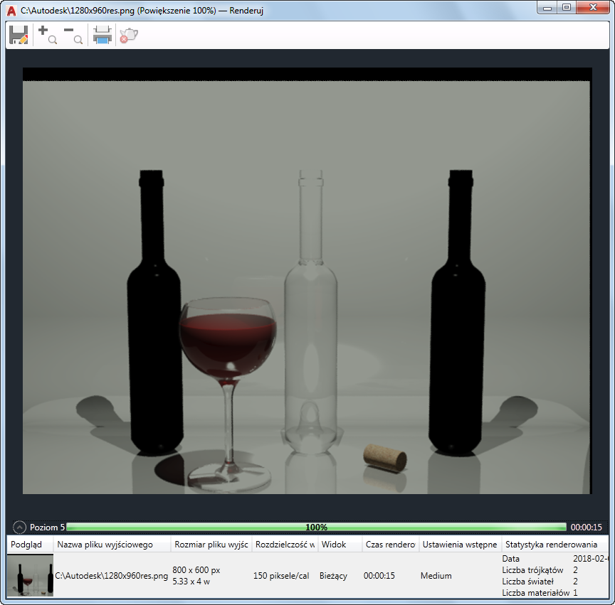

Okno Renderuj jest podzielone na następujące dwa okienka:
Renderowany obraz dowolnego rysunku jest wyświetlany zawsze w odpowiednim oknie Renderuj.
Za pomocą tego paska można
Wyświetlane są następujące opcje.
Zapisuje obraz w pliku obrazu rastrowego. Aby uzyskać więcej informacji, patrz temat „Zapisywanie obrazu renderowanego”.
Polecenia ZAPISZOBR nie można użyć podczas renderowania w oknie Renderuj. To polecenie dotyczy tylko renderowania w rzutni.
Powiększa wyrenderowany obraz w okienku Obraz. Powiększony obraz można przewijać, wyświetlając różne jego fragmenty.
Pomniejsza wyrenderowany obraz w okienku Obraz.
Wysyła wyrenderowany obraz do określonej drukarki systemowej.
Przerywa bieżące renderowanie.
Główne miejsce docelowe wyników renderowania.
Współczynnik powiększenia należy do zakresu od 1% do 6400%. Kliknij przycisk Zoom + lub Zoom – albo obróć kółkiem myszy, aby zmienić bieżący współczynnik powiększenia.
Wskaźnik postępu wyświetla liczbę ukończonych poziomów, postęp bieżącej iteracji i całkowity czas renderowania.
Renderowanie można także anulować, klikając przycisk Anuluj u góry okna renderowania lub naciskając klawisz Esc.
Wpisy historii zawierają następujące dane:
Każdy wpis historii, który ma nazwę pliku, zostanie zapisany.
Kliknięcie prawym przyciskiem myszy wpisu historii powoduje wyświetlenie menu z następującymi opcjami:
Ponownie uruchamia moduł renderowania dla wybranego wpisu historii.
Wyświetla okno dialogowe Plik wyjściowy renderowania, w którym można zapisać wyrenderowany obraz na dysku.
Zapisuje obraz w nowej lokalizacji, nie zmieniając lokalizacji przechowywanej we wpisie. Zostanie wyświetlone okno dialogowe Plik wyjściowy renderowania.
Określa ustawienia wstępne renderowania skojarzone z wybranym wpisem historii jako bieżące.
Usuwa wpis z historii, zostawiając skojarzony z nim obraz.
Usuwa z dysku plik obrazu skojarzony z wybranym wpisem historii.
