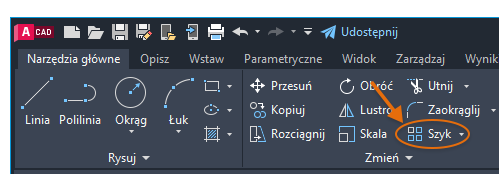

  1. Kliknij kolejno kartę Narzędzia główne > panel Zmień > Szyk prostokątny.
  2. Wybierz obiekty do rozmieszczenia w szyku, w tym przypadku prostokąt, a następnie naciśnij klawisz Enter.

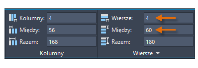

  3. Zmodyfikuj wartości parametrów szyku za pomocą kontrolek na karcie kontekstowej wstążki Szyk.
    Wyniki można łatwo wielokrotnie modyfikować, zmieniając wartości dla liczby kolumn, liczby wierszy i odległości między wierszami i między kolumnami.
    Uwaga: Wartość parametru „Między” znajdującego się pod parametrem „Wiersze” zawsze mierzy się względem równoważnych położeń na elementach rozmieszczonych w szyku, jak pokazano na rysunku.

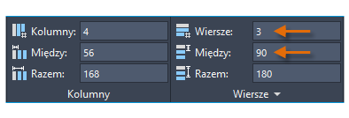

    Ta opcja zastępuje wszystkie wystąpienia oryginalnych elementów w szyku, ale należy teraz dostosować liczbę wierszy i odstęp pionowy.
  5. Przy nadal zaznaczonym szyku można dostosować wartości na karcie kontekstowej wstążki Szyk. W tym przypadku wybieramy wartość 3 w polu parametru „Wiersze” i wartość 90 w polu parametru odległościowego „Między” znajdującego się pod parametrem „Wiersze”. Naciśnij klawisz Enter, aby zaktualizować szyk.
