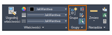

W celu uzyskania łatwego dostępu do elementów sterujących dla grup na wstążce znajdź kartę Narzędzia główne na panelu Grupy.
Polecenia na panelu to m.in. Grupuj i Rozgrupuj, a także . . .

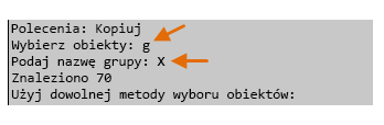

Uwaga: Podczas tworzenia grupy można użyć opcji Nazwij, aby nadać nazwę grupie. Nazywanie grup jest przydatne w przypadku dużych rysunków zawierających wiele grup, gdy chcesz zyskać pewność, że określasz właściwą grupę. Grupę można określić na poziomie monitu Wybierz obiekty, wprowadzając znaki g lub grupa, a następnie nazwę grupy.

  3. Kliknij kolejno kartę Narzędzia główne panel GrupyGrupa. Wyszukiwanie
    Obiekty należą teraz do grupy.
