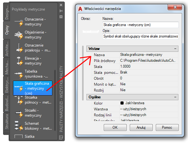

Gdy narzędzie znajduje się na palecie narzędzi, można zmienić jego właściwości. Przykładowo, można zmienić skalę wstawienia bloku lub kąt wzoru kreskowania.
Okno dialogowe Właściwości narzędzia, dostępne w menu skrótów każdego narzędzia, zawiera następujące grupy właściwości:

W oknie dialogowym Właściwości narzędzia znajdują się obszary do zmiany właściwości. Ta funkcja może zaoszczędzić czas i zredukować błędy przez automatyczne ustawienie właściwości podczas używania narzędzi do tworzenia określonych obiektów.
Przykładowo zmiany właściwości warstwy wpływają na kolor, rodzaj i szerokość linii, styl wydruku oraz przezroczystość. Jeśli kreskowanie ma zostać umieszczone na określonej warstwie, bez względu na bieżące ustawienie warstwy zmiany właściwości są rozwiązywane w następujący sposób:
