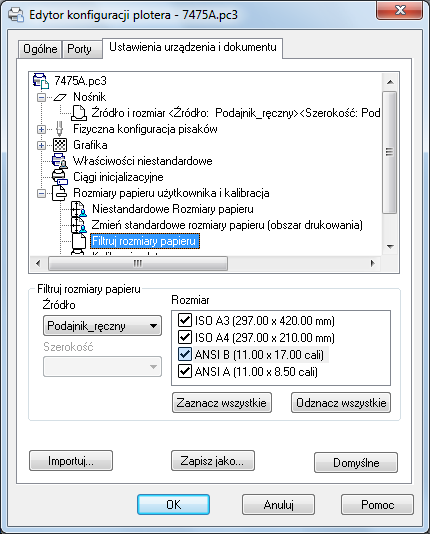

Filtruj rozmiary papieru
Filtruje listę rozmiarów papieru wyświetlaną dla urządzenia kreślącego wybranego w oknach dialogowych Drukuj oraz Ustawienia strony. Lista rozmiarów papieru jest wyświetlana na karcie Ustawienia wydruku w oknie dialogowym Drukuj oraz na karcie Ustawienia układu w oknie dialogowym Ustawienia strony.
Należy wybrać rozmiary papieru, jakie mają zostać wyświetlone dla danego urządzenia.
  • Zaznacz wszystkie: Ukrywa wszystkie rozmiary papieru dla danego urządzenia.
  • Odznacz wszystkie: Wyświetla wszystkie rozmiary papieru dla danego urządzenia.
