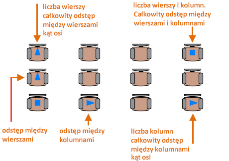

Szyki zespolone można edytować bezpośrednio za pomocą uchwytów, za pomocą opcji menu uchwytów wyświetlanego po zatrzymaniu wskaźnika myszy na uchwycie lub za pomocą polecenia EDYTUJSZYK dostępnego na karcie kontekstowej lub w wierszu polecenia. Poniżej przedstawiono jako przykład podstawowe kontrolki szyku prostokątnego krzeseł na widowni. Szyki wzdłuż ścieżki i szyki biegunowe mają podobne kontrolki.

W przykładzie pierwsza kolumna z tabel wyświetlania została zastąpiona przez krótszą wersję, a dwie z tabel w górnym rzędzie zostały usunięte.
Nawet po tych zmianach szyk pozostaje skojarzony i pozwala w jednej operacji dynamicznie zmieniać odstępy i kąty między elementami.
