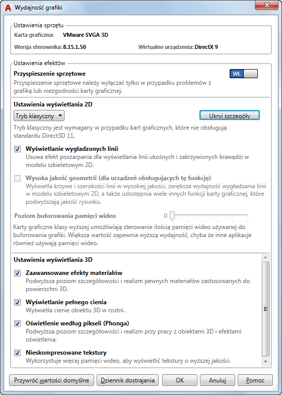

KONFIGGRAF (polecenie)
Te ustawienia sterują przyspieszeniem sprzętowym, efektami dostępnymi dzięki systemowej karcie graficznej i ustawieniami wydajności oprogramowania.
Niektóre zaawansowane ustawienia wydajności grafiki są dostępne tylko po wpisaniu -KONFIGGRAF w wierszu polecenia.

- Ustawienia sprzętowe
- Wyświetla informacje o sprzęcie graficznym, tj. o karcie wideo, wersji sterownika i bieżącym urządzeniu wirtualnym.
- Ustawienia efektów
- Ustawia opcje dotyczące akceleracji sprzętowej.
- Przyspieszenie sprzętowe
- Umożliwia użycie przyspieszenia sprzętowego i sterowanie wszystkimi ustawieniami efektów dostępnymi dla bieżącego sterownika. Gdy jest wyłączone, jedynie opcja wyświetlania linii gładkich jest aktywna, a oprogramowanie przechodzi w tryb domyślny.
- Ustawienia widoku 2D
- Umożliwia użycie przyspieszenia sprzętowego i sterowanie wszystkimi ustawieniami efektów dostępnymi dla bieżącego sterownika. Gdy ta opcja jest wyłączona, włączona jest tylko opcja Wyświetlanie linii z wygładzaniem.
- Lista rozwijana trybów
- Można dobrać odpowiedni tryb konfiguracji do karty graficznej. W przypadku karty graficznej DirectX 11 domyślnie wybierany jest tryb zaawansowany.
- Tryb podstawowy — zalecany w przypadku podstawowych kart graficznych o minimalnych możliwościach przetwarzania i ograniczonej lub zerowej pamięci.
- Tryb pośredni — zalecany w przypadku kart graficznych średniego poziomu o pewnych możliwościach przetwarzania, ale ograniczonej pamięci.
- Tryb zaawansowany — zalecany w przypadku kart graficznych wysokiej jakości o dużej pojemności pamięci i dużych możliwościach przetwarzania.
- Przycisk Szczegóły
- Kontroluje wyświetlanie opcji 2D, takich jak Wyświetlanie linii z wygładzaniem i Wysoka jakość geometrii. Domyślnie opcje wyświetlania linii z wygładzaniem, geometrii wysokiej jakości i poziomu pamięci podręcznej wideo są zwinięte w obszarze wyświetlania. Kliknij przycisk Szczegóły, aby wyświetlić te opcje.
- Wyświetlanie linii z wygładzaniem
- Steruje stanem efektu antyaliasingu na pełnym ekranie. Ta opcja usuwa efekt schodkowania podczas wyświetlania linii ukośnych i zakrzywionych krawędzi. Gdy opcja Wysoka jakość geometrii (dla urządzeń obsługujących tę funkcję) jest włączona, opcja Wyświetlanie linii z wygładzaniem jest zawsze włączona. W przeciwnym razie można ją ręcznie włączyć lub wyłączyć.
- Wysoka jakość geometrii (dla urządzeń z obsługą tej funkcji)
- Tworzy wysokiej jakości krzywe i szerokości linii oraz automatycznie włącza opcję Wyświetlanie linii z wygładzaniem.
Uwaga: Ta opcja jest dostępna tylko dla urządzeń wirtualnych DirectX 11 (lub nowszych).
- Poziom pamięci podręcznej wideo
- Przy zastosowaniu kart graficznych wysokiej jakości możliwe jest sterowanie ilością pamięci wideo używanej do buforowania grafiki. Większa wartość przełoży się na większą wydajność, chyba że inne aplikacje również wykorzystują pamięć wideo.

- Ustawienia widoku 3D
- Zaawansowane efekty materiałów
- Steruje na ekranie stanem zaawansowanego efektu materiałów.
- Wyświetlanie pełnego cienia
- Umożliwia wyświetlanie cieni w rzutni.
- Oświetlenie według pikseli (Phonga)
- Umożliwia obliczanie kolorów dla pojedynczych pikseli. Gdy ta opcja jest włączona, obiekty 3D i efekty oświetlenia w rzutni są bardziej wygładzone.
- Przywróć domyślne
- Resetuje wartości do wartości domyślnych na podstawie oceny karty graficznej dokonanej przez funkcję Wydajność grafiki.
- Historia dostrajania
- Wyświetla dziennik dostrajania, który analizuje system i określa, czy ma być używana implementacja programowa czy sprzętowa w przypadku funkcji obsługujących obie te implementacje. Funkcje, które działają z systemem, są włączone, a funkcje, które mogą nie działać z systemem, są wyłączone. Plik dziennika wyświetla wyniki, w tym informacje o karcie graficznej.
