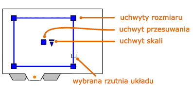

Modyfikowanie rzutni układu
Po utworzeniu rzutni układu można zgodnie z potrzebami zmienić jej rozmiar, właściwości i skalę, a także ją przenieść.
Uwaga: Ponieważ rzutnie układu są obiektami, można stosować do nich polecenia edycji, takie jak KOPIUJ, PRZESUŃ i WYMAŻ.
