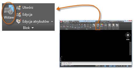

Wstawianie bloku
Zazwyczaj każdy z tych bloków jest jednym plikiem rysunku, najczęściej zapisanym w folderze zawierającym podobne pliki rysunku. Aby wstawić blok do bieżącego pliku rysunku, należy użyć polecenia WSTAW (lub wpisać I w oknie polecenia).

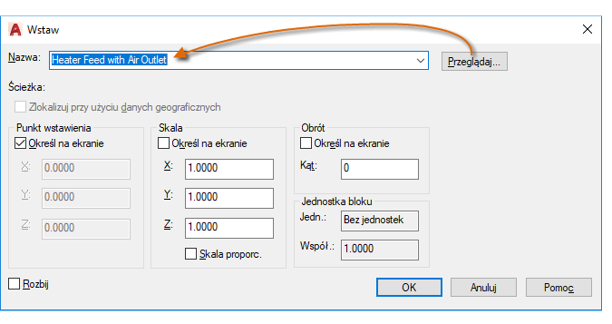

Podczas pierwszego wstawiania rysunku jako bloku należy kliknąć przycisk Przeglądaj, aby znaleźć plik rysunku. Dopilnuj, aby bloki były rozmieszczone w folderach, które można łatwo znaleźć.
Po pierwszym wstawieniu definicja bloku jest przechowywana w bieżącym rysunku. Od tego momentu można wybrać ją z listy rozwijanej Nazwa bez konieczności klikania przycisku Przeglądaj.
Wskazówka: Domyślne ustawienia w oknie dialogowym Wstaw zazwyczaj są akceptowalne. Po wybraniu nazwy bloku kliknij przycisk OK, a następnie określ jego położenie na rysunku. W razie potrzeby blok można później obracać.
Należy zauważyć, że podczas wstawiania blok jest dołączony do kursora we wskazanym punkcie. To położenie nazywa się punktem wstawienia. Domyślnie punkt wstawienia jest punktem początkowym (0,0) oryginalnego rysunku.
Po wstawieniu bloku można go wybrać, aby wyświetlić uchwyt. Za jego pomocą można w prosty sposób przesunąć i obrócić ten blok.

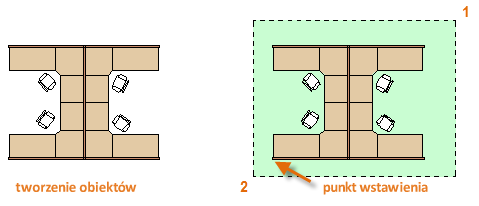

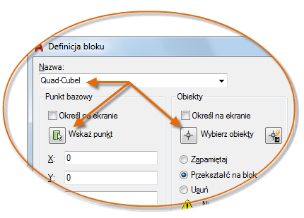

  1. Tworzenie obiektów dla bloku.
  2. Uruchom polecenie BLOK.
  3. Wprowadź nazwę bloku, w tym przypadku Quad-Cube.
  4. Wybierz obiekty utworzone dla bloku (kliknij 1 i 2).
  5. Określ punkt wstawienia bloku.
Informacje dotyczące czynności 3, 4 i 5 można wprowadzać w dowolnej kolejności w oknie dialogowym Definicja bloku.
Po utworzeniu definicji bloku można go wstawiać, kopiować i obracać według potrzeb.
Korzystając z polecenia ROZBIJ można rozbić blok z powrotem na obiekty składowe, jeśli trzeba wprowadzić zmiany. Na poniższej ilustracji boks po prawej stronie został rozbity i zmodyfikowany.
W tym przykładzie z obiektów w rozbitym bloku zostanie prawdopodobnie utworzona nowa definicja bloku.
