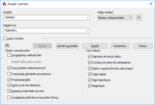

  1. Kliknij kolejno kartę Opis > panel Tekst > Znajdź. Wyszukiwanie
  2. Wpisz tekst do wyszukania, a następnie naciśnij klawisz Enter. W ciągu tekstowym można używać symboli wieloznacznych.
    Zostanie wyświetlone okno dialogowe Znajdź i zamień.
  3. Wpisz ciąg tekstowy, którym chcesz zastąpić znaleziony tekst.
    Jeśli na przykład chcesz zmienić podpis wszystkich podobnych części na rysunku na 4384K61, wprowadź 4384K6? w polu Znajdź i 4384K61 w polu Zamień na.
  4. Opcjonalne. Na liście rozwijanej Gdzie szukać wybierz obszar, w którym chcesz wyszukać obiekty tekstowe. Możesz użyć przycisku Wybierz obiekty, aby czasowo zamknąć okno dialogowe i utworzyć lub zmodyfikować zbiór wskazań.
  5. W razie potrzeby rozwiń okno dialogowe i skonfiguruj opcje wyszukiwania oraz typu tekstu.
    Uwaga: Jeśli w polu Znajdź są wpisane symbole wieloznaczne, zaznacz pole wyboru Użyj symboli wieloznacznych.
  6. Wykonaj jedną z poniższych czynności:
    • Kliknij przycisk Znajdź lub Znajdź następne, aby przybliżyć widok na każde wystąpienie. Kliknij przycisk Zamień w przypadku każdego wystąpienia, którego tekst chcesz zaktualizować.
    • Kliknięcie przycisku Zamień wszystko spowoduje zaktualizowanie wszystkich wystąpień spełniających kryteria wyszukiwania.
