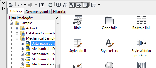

Widok drzewa w lewej części okna DesignCenter oraz karty DesignCenter ułatwiają szukanie i wczytywanie zawartości do obszaru zasobów.
Karty palety DesignCenter
Karty Foldery, Otwarte rysunki i Historia to kilka metod uzyskiwania dostępu do zawartości.
Lista folderów
Kliknij element w widoku drzewa, aby wyświetlić jego zasoby w obszarze zasobów. Kliknij znak plus (+) lub minus (-), aby wyświetlić lub ukryć w strukturze dodatkowe poziomy. Przez dwukrotne kliknięcie elementu struktury można również wyświetlić jej niższe poziomy. Po naciśnięciu prawego przycisku w obszarze struktury zostanie wyświetlone menu skrótów z kilkoma związanymi opcjami.
Dodaj często używane zasoby do folderu Ulubione
Po wybraniu prawym kliknięciem rysunku, folderu lub innego rodzaju zawartości oraz wybraniu opcji Dodaj do ulubionych skrót do wybranego obiektu zostanie dodany do folderu Ulubione. Widok drzewa i obszar zasobów mają opcje odwołujące się do folderu Ulubione. Folder Ulubione może zawierać skróty do zasobów przechowywanych na dysku lokalnym lub sieciowym, jak również znajdujących się w Internecie.
