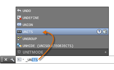

Zamiast korzystać ze wstążki, paska narzędzi lub menu polecenia można wprowadzać bezpośrednio w oknie poleceń. Jest to metoda preferowana przez wielu doświadczonych użytkowników programu.
Należy zwrócić uwagę, że po rozpoczęciu wprowadzania nazwa polecenia jest automatycznie uzupełniana. Gdy, tak jak w poniższym przykładzie, dostępnych jest kilka opcji, można dokonać wyboru, klikając żądaną opcję lub przechodząc do niej klawiszami strzałek i naciskając klawisz Enter lub klawisz spacji.

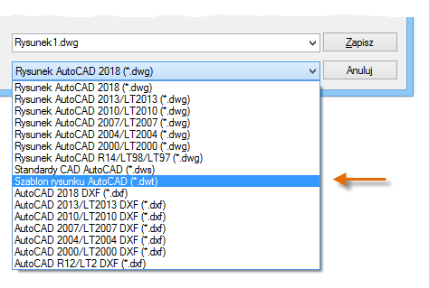

Każdy plik rysunku (.dwg) można zapisać jako plik szablonu rysunku (.dwt). Można również otworzyć dowolny istniejący plik szablonu rysunku, zmodyfikować go, a następnie zapisać go, w razie potrzeby pod inną nazwą.

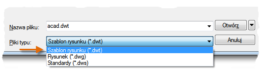

Aby zmodyfikować istniejący plik szablonu rysunku, kliknij przycisk Otwórz, określ typ pliku Szablon rysunku (*.dwt) w oknie dialogowym Wybierz plik i wybierz plik szablonu.

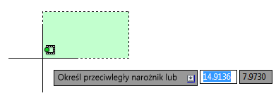

Naciśnij klawisz Esc, aby anulować operację wstępnego wyboru.
