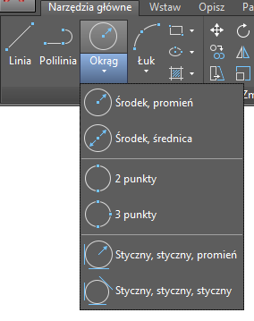

Domyślna opcja polecenia OKRĄG wymaga określania punktu środkowego i promienia.
Inne opcje okręgu są dostępne z menu rozwijanego:
Ewentualnie można wpisać wyraz OKRĄG lub literę O w oknie polecenia i kliknąć, aby wybrać opcję. W takim przypadku można określić punkt środkowy lub kliknąć jedną z podświetlonych opcji polecenia, jak pokazano poniżej.

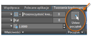

Wskazówka: Gdy trzeba wyrównać wzór kreskowania, co może mieć miejsce w przypadku pokazanych powyżej desek odeskowania, należy użyć opcji Ustaw początek, aby określić punkt wyrównania.
