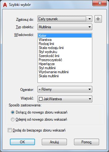

Szybki wybór — okno dialogowe
SWYBIERZ (polecenie) Wyszukiwanie
Lista opcji
Wyświetlane są następujące opcje.
Zastosuj do
Stosuje kryteria filtrowania do całego rysunku lub do bieżącego zbioru wskazań (jeśli istnieje).
Po wybraniu opcji Dodaj do bieżącego zbioru wskazań program stosuje kryteria filtrujące do całego rysunku.
Wybierz obiekty
Tymczasowo zamyka okno dialogowe Szybki wybór, co pozwala na wybranie obiektów, do których mają być zastosowane kryteria filtrowania.
Typ obiektu
Określa typ obiektów do filtrowania. Jeżeli kryteria filtrowania będą zastosowane do całego rysunku, lista Typ obiektu zawiera wszystkie typy obiektów, łącznie z obiektami niestandardowymi. W przeciwnym wypadku lista zawiera jedynie te typy obiektów, które zostały wybrane.
Jeśli w programie AutoCAD LT zostanie wybrany nieobsługiwany typ obiektu, będzie on wyświetlany na szaro na palecie Właściwości i nie będzie można go zmienić.
Właściwości
Wyświetla dostępne właściwości dla wybranego typu obiektu. Wybrać jedną z nich, aby zastosować jako filtr wyboru. Aby nie filtrować według właściwości, wybierz opcję Wybierz wszystkie w polu Operator.
Uwaga: Jeśli do dodania klasyfikacji elementu do obiektu została użyta aplikacja, taka jak AutoCAD ® Map 3D, można wybrać właściwość klasyfikacji.
Operator
Określa zakres filtru. W zależności od wybranej właściwości mogą występować następujące opcje: Równy, Różny od, Większy niż, Mniejszy niż, oraz *Uwzględniaj znaki specjalne. Operator *Uwzględniaj znaki specjalne jest dostępny tylko dla pól tekstowych, które można edytować. Opcja Wybierz wszystko powoduje zignorowanie wszystkich filtrów właściwości.
Wartość
Określa wartość filtrowanej właściwości.
Sposób zastosowania
Określa, czy obiekty spełniające kryteria będą włączane do nowego zbioru wskazań, czy wyłączane z niego. Wybierz opcję Dołącz do nowego zbioru wskazań, aby utworzyć nowy zbiór wskazań złożony tylko z obiektów spełniających kryteria filtrowania. Wybierz opcję Odejmij od nowego zbioru wskazań, aby utworzyć nowy zbiór wskazań złożony z obiektów nie spełniających kryteriów filtrowania.
Określa, czy zbiór wskazań utworzony za pomocą polecenia SWYBIERZ zastąpi bieżący zbiór wskazań, czy będzie dodany do niego.
Uwaga: Polecenie SWYBIERZ obsługuje obiekty niestandardowe (utworzone przez inną aplikację) i ich właściwości. Jeśli obiekt niestandardowy używa właściwości innych niż standardowe, aplikacja źródłowa obiektu niestandardowego musi być uruchomiona, aby właściwości dotyczące tej aplikacji były dostępne dla polecenia SWYBIERZ.
