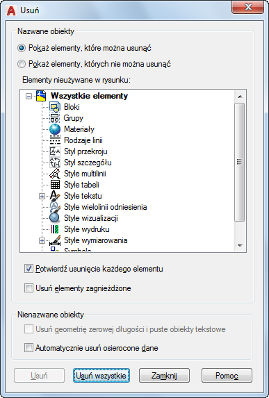

Okno dialogowe Usuń
Usuwa z rysunku nieużywane elementy, takie jak warstwy czy definicje bloków. Wyświetla elementy, które mogą być usunięte.
USUŃ (polecenie) Wyszukiwanie
Lista opcji
Wyświetlane są następujące opcje.
Nazwane obiekty
Pokaż elementy, które można usunąć
Wyświetla w widoku drzewa wszystkie nazwane obiekty na bieżącym rysunku, które można usunąć.
Elementy nieużywane w rysunku
Wyświetla listę nazwanych obiektów, które nie są używane na bieżącym rysunku i mogą być usunięte.
Można zobaczyć listę elementów dowolnego typu, klikając znak plus lub przez dwukrotnie klikając typ obiektu. Elementy usuwa się przez wybór pozycji do usunięcia.
Opcja Usuń elementy zagnieżdżone usuwa pozycje tylko po wybraniu jednej z poniższych opcji:
  • Wszystkie pozycje lub bloki w widoku drzewa
  • Przycisk Usuń wszystkie
Pokaż elementy, których nie można usunąć
Wyświetla w widoku drzewa wszystkie nazwane obiekty na bieżącym rysunku, których nie można usunąć.
Elementy aktualnie używane w rysunku
Wyświetla listę nazwanych obiektów, które nie mogą być usunięte z rysunku.
Większość tych obiektów jest w danej chwili używana na rysunku lub jest domyślnym elementem, który nie może być usunięty.
Po zaznaczeniu poszczególnych nazwanych obiektów wyświetlane są informacje, dlaczego danego elementu nie można usunąć.
Potwierdź usunięcie każdego elementu
Wyświetla okno dialogowe Potwierdź usunięcie podczas usuwania elementu.
Usuwa wszystkie niewykorzystywane nazwane obiekty z rysunku, nawet jeżeli są one wykorzystywane lub skojarzone z innymi niewykorzystywanymi nazwanymi obiektami.
Zostaje wyświetlone okno dialogowe Potwierdź usunięcie, w którym można anulować lub potwierdzić usunięcie.
Porada
Wyświetla informację precyzującą, dlaczego nie można usunąć zaznaczonego elementu.
Obiekty nienazwane
Usuń geometrię o zerowej długości i puste obiekty tekstowe
Umożliwia usunięcie geometrii o zerowej długości (linii, łuków, polilinii itd.) w obiektach innych niż bloki. Umożliwia również usunięcie tekstu i tekstu wielowierszowego zawierającego wyłącznie spacje (bez tekstu) w obiektach innych niż bloki.
Uwaga: Polecenie USUŃ nie spowoduje usunięcia geometrii o zerowej długości ani pustego tekstu i pustych obiektów tekstu wielowierszowego z bloków ani zablokowanych warstw.
Automatycznie usuń osierocone dane
Wykonuje skanowanie rysunku i usuwa nieaktualne dane stylów linii DGN podczas otwierania okna dialogowego Usuń.
Usuń
Usuwa wybrane elementy.
Usuń wszystkie
Usuwa wszystkie nieużywane elementy.
