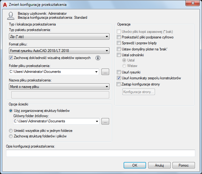

Okno dialogowe Zmień konfigurację przekształcenia
Określa typ pakietu przekształcenia skojarzonego z wybraną konfiguracją przekształcenia wraz z jej położeniem i unikalnymi opcjami.
PRZEKSZTAŁĆDWG (polecenie) Wyszukiwanie : Konfiguracje przekształcenia > Modyfikuj
Lista opcji
Typ pakietu przekształcenia
Określa typ i położenie wybranej konfiguracji przekształcenia.
Uwaga: Dzięki opcji ZIP, używając poleceń PRZEKSZTAŁĆDWG, ETRANSMIT i ARCHIWIZACJA można tworzyć pliki ZIP z kodowaniem UTF-8. Oznacza to, że w przypadku umieszczenia w pakiecie rysunków i innych plików, które mają nazwy zawierające znaki pisane rozszerzoną czcionką, nazwy te nie będą wyświetlane poprawnie w przypadku użycia narzędzi, które nie obsługują formatu UTF-8 w plikach ZIP. Aby poprawnie wyświetlić i wyodrębnić te pliki, należy użyć takich narzędzi ZIP jak 7-Zip.
Format pliku
Określa format pliku, na który będą przekształcane wszystkie rysunki zawarte w pakiecie przekształcenia. Z rozwijanej listy możesz wybrać format pliku rysunkowego.
Zachowaj dokładność wizualną obiektów opisowych
Określa, czy rysunki są zapisywane z odwzorowaniem skali dla obiektów opisowych.
Obiekty opisowe mogą mieć wiele odwzorowań skali. Obiekty opisowe są rozbijane, a reprezentacje skali zapisywane w osobnych warstwach, których nazwy są tworzone przez dopisanie numeru do nazwy oryginalnej warstwy.
Folder pliku przekształcenia
Określa położenie tworzonego pakietu przekształcenia. Aby określić nowe położenie, kliknij Przeglądaj i wybierz potrzebne położenie.
Jeśli to pole pozostanie niezmienione, plik przekształcenia zostanie utworzony w folderze zawierającym pierwszy określony plik rysunku. W przypadku zestawu arkuszy plik przekształcenia zostanie utworzony w folderze zawierającym plik danych zestawu arkuszy (DST).
Przeglądaj [...]
Otwiera standardowe okno dialogowe wyboru pliku, w którym można przejść do położenia tworzonego pakietu przekształcenia.
Nazwa pliku przekształcenia
Określa metodę nazywania pakietu przekształcenia. Wyświetla domyślną nazwę pliku dla pakietu przekształcenia. Ta opcja jest niedostępna, gdy w ustawieniu Typ pakietu przekształcenia wybrana jest opcja Folder.
Opcje ścieżki
Zawiera opcje organizowania plików i folderów włączonych do pakietu przekształcenia.
Główny folder źródłowy
Definiuje główny folder źródłowy dla względnych ścieżek plików zależnych od rysunków, takich jak odnośniki zewnętrzne. Gdy przekształcany jest zestaw arkuszy, główny folder źródłowy zawiera również plik z danymi zestawu arkuszy (DST).
Przeglądaj [...]
Umieść wszystkie pliki w jednym folderze
Podczas instalowania pakietu przekształcenia wszystkie pliki instalowane są w jednym, określonym folderze docelowym.
Zachowaj strukturę folderów i plików
Zachowuje strukturę folderów wszystkich plików w pakiecie przekształcenia, ułatwiając instalację w innym systemie. Ta opcja jest niedostępna w przypadku zapisywania pakietu przekształcenia w lokalizacji internetowej.
Opis konfiguracji przekształcenia
Wprowadź opis konfiguracji przekształcenia. Ten opis jest wyświetlany w oknie dialogowym Przekształć plik DWG i w oknie dialogowym Konfiguracje przekształcenia poniżej listy konfiguracji plików przekształcenia. Można wybrać z listy dowolną konfigurację przekształcenia, aby wyświetlić jej opis.
W miejscu (nadpisz pliki)
Tworzy pakiet przekształcenia nieskompresowanych plików, które nadpisują istniejące pliki w oryginalnym folderze.
Folder (zestaw plików)
Tworzy pakiet przekształcenia nieskompresowanych plików w nowym lub istniejącym folderze.
Zip (*.zip)
Tworzy pakiet przekształcenia plików w postaci skompresowanego pliku ZIP.
Monituj o nazwę pliku
Wyświetla standardowe okno wyboru pliku, w którym można wprowadzić nazwę pakietu przekształcenia.
Nadpisz, jeżeli jest to konieczne
Używa logicznej domyślnej nazwy pliku. Jeśli nazwa pliku już istnieje, istniejący plik zostanie automatycznie nadpisany.
Zmień nazwę pliku, jeżeli jest to konieczne
Używa logicznej domyślnej nazwy pliku. Jeśli nazwa pliku już istnieje, na końcu dodana zostanie liczba. Liczba ta jest zwiększana za każdym razem, gdy zapisywany jest nowy pakiet przekształcenia.
Użyj zorganizowanej struktury folderów
Powiela strukturę folderów dla przekształcanych plików. Folder główny jest folderem najwyższego poziomu wewnątrz drzewa struktury folderów.
Mają zastosowanie następujące uwagi:
  • Ścieżki względne nie ulegają zmianie. Ścieżki względne spoza źródłowego folderu głównego przechwytują jeden poziom ścieżki do folderu położonego nad nimi i są umieszczane w folderze głównym.
  • Ścieżki pełne (bezwzględne) wewnątrz drzewa folderu głównego są konwertowane na ścieżki względne. Ścieżki pełne spoza źródłowego folderu głównego przechwytują jeden poziom ścieżki do folderu położonego nad nimi i są umieszczane w folderze głównym.
  • Ścieżki pełne spoza drzewa folderu głównego są przekształcane na Bez ścieżki i przesuwane do folderu głównego lub do folderu wewnątrz drzewa folderu głównego.
  • Jeśli to konieczne, tworzony jest folder Fonts.
  • Jeśli to konieczne, tworzony jest folder PlotCfgs.
  • Jeśli to konieczne, tworzony jest folder SheetSets do przechowywania wszystkich plików pomocniczych dla zestawów arkuszy. Jednak, plik z danymi zestawu arkuszy (DST) zostanie umieszczony w folderze głównym.
Uwaga:
Utwórz pliki zapasowe (*.bak)
Podczas przekształcenia tworzone są pliki zapasowe (.bak). Ta opcja jest aktywna tylko wtedy, gdy w ustawieniu Typ pakietu przekształcenia wybrana jest opcja W miejscu (nadpisz pliki).
Przekształć pliki podpisane cyfrowo
Określa, czy przekształcane są rysunki podpisane cyfrowo.
Sprawdź i napraw błędy
Gdy ta opcja jest aktywna, wykonywane jest sprawdzenie, czy rysunki nie mają błędów. W przypadku znalezienia błędów rysunki są automatycznie naprawiane. Ustaw domyślny ploter na „Brak”. Zmienia ustawienie drukarki/plotera w pakiecie przekształcenia na Brak. Lokalne ustawienia drukarki/plotera nie mają zazwyczaj znaczenia dla odbiorcy.
Ustal odnośniki
Usuń rysunki
Wykonuje operację czyszczenia dla każdego z wybranych rysunków w celu zmniejszenia rozmiaru pliku, jeśli jest to możliwe.
Uwaga: Usuwanie jest wykonywane w trybie bezdialogowym. Podczas usuwania elementów nie są wyświetlone powiadomienia.
Zastąp konfiguracje strony
Konfiguracje strony określone w rysunkach przeznaczonych do przekształcenia mogą zostać zastąpione konfiguracją strony z innego rysunku. Gdy ta opcja jest aktywna, dostępny jest przycisk Konfiguracje strony.
Konfiguracje strony
Otwiera okno dialogowe Konfiguracje strony, w którym można wybrać rysunek zawierający konfigurację strony, która ma zostać zastosowana do przekształcanych rysunków.
