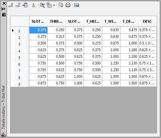

Tabela rodziny jest bazą danych zawierającą poprawne wartości parametrów definiujących każdy element należący do rodziny. Każdy wiersz określa unikalny element należący do rodziny części/elementów.
Jedno z głównych zastosowań Tabeli rodziny to definiowanie poprawnych rozmiarów edytowanej części/elementu. Po zdefiniowaniu poprawnych rozmiarów przy każdym wstawieniu części/elementu do rysunku użytkownik będzie ograniczony do zdefiniowanych wcześniej rozmiarów. Zazwyczaj użytkownik podczas wstawiania wybiera opcję z listy poprawnych rozmiarów. Jeśli przeciąganie będzie włączone, to podczas operacji przeciągania wielkość będzie lokalizowana do poprawnych rozmiarów.
Aby poprawnie zdefiniować rozmiar, konieczne jest dodanie każdego wiązania wymiarowego do Tabeli rodziny jako kolumny. Następnie należy dodać wartości do każdego z wierszy, jak w przypadku tabeli rodziny pokazanej na rysunku.
