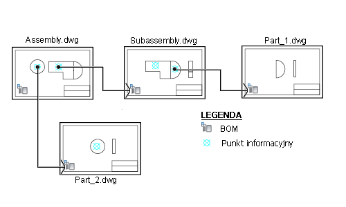

W tym procesie roboczym rysuje się części w rysunku zespołu. Części są również dostępne w ich własnych plikach rysunków. W rysunku zespołu można umieścić punkty informacyjne na częściach. Po tym, zamiast określać właściwości komponentu w oknie dialogowym Punkt informacyjny, można dołączyć do niego zestawienie komponentów rysunku części.
W rysunku części określ właściwości komponentu części w oknie dialogowym Właściwości zespołu (za pomocą polecenia AMPARTREFEDIT). Punkt informacyjny w rysunku zespołu automatycznie pobierze właściwości komponentu z rysunku części, który z kolei aktualizuje zestawienie komponentów w rysunku zespołu.
Podobnie jak proces roboczy związany z dołączaniem odnośnika proces roboczy związany z dołączaniem zestawienia komponentów nie jest ograniczony do scenariusza zespół-część. Można również dołączyć zestawienie komponentów rysunku podzespołu do punktu informacyjnego w rysunku zespołu. W zestawieniu komponentów rysunku zespołu podzespół jest wyświetlany jako element rozwijalny. Po rozwinięciu podzespołu części podzespołu są pokazane poniżej. Za pomocą tej metody można zbudować hierarchię zespołów i części.
