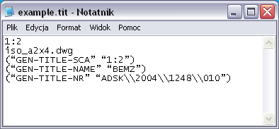

Dwie pierwsze linie muszą zawierać następujące informacje:
Pozostałe linie są opcjonalne i służą do odwzorowania atrybutów z tabelki rysunkowej na powiązany tekst, np.:
Tego rodzaju plik tekstowy może wyglądać następująco:
