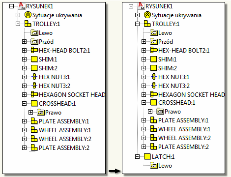

Obszar modelu zawiera widoki części i zespołów. Grupowanie linii, łuków i okręgów (geometrii) w postaci części oznacza zaznaczenie geometrii i zgrupowanie jej w postaci widoków komponentów.
Komponent części zawiera geometrię, a komponent zespołu zawiera inne komponenty. Widoki komponentów części zawierają geometrię, a widoki komponentów zespołów zawierają widoki komponentów części i podzespołów należących do danego zespołu. W przeglądarce Mechanical węzły części są oznaczone ikoną , a węzły zespołów są oznaczone ikoną .
Nie ma bezpośrednich poleceń służących do tworzenia komponentów zespołów. W przypadku tworzenia widoku komponentu, który ma zawierać widok innego komponentu (a nie geometrię), jest on automatycznie podnoszony do rangi zespołu.
