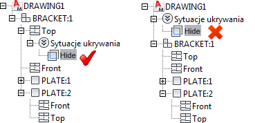

Na rysunku ze strukturą mechaniczną ważne jest położenie sytuacji ukrywania w strukturze mechanicznej.
Jeżeli np. zostanie utworzona sytuacja ukrywania między dwoma częściami podzespołu, sytuację ukrywania należy przechowywać w podzespole. Po wstawieniu innego wystąpienia podzespołu do rysunku sytuacja ukrywania jest również wstawiana automatycznie, ponieważ sytuacja ukrywania jest integralną częścią podzespołu. Jeżeli alternatywnie sytuacja ukrywania zostanie zapisana bezpośrednio pod nazwą rysunku (główny węzeł przeglądarki), sytuacja ukrywania nie zostanie wyświetlona w żadnych nowo utworzonych wystąpieniach, ponieważ sytuacja ukrywania jest niezapisana w podzespole.
