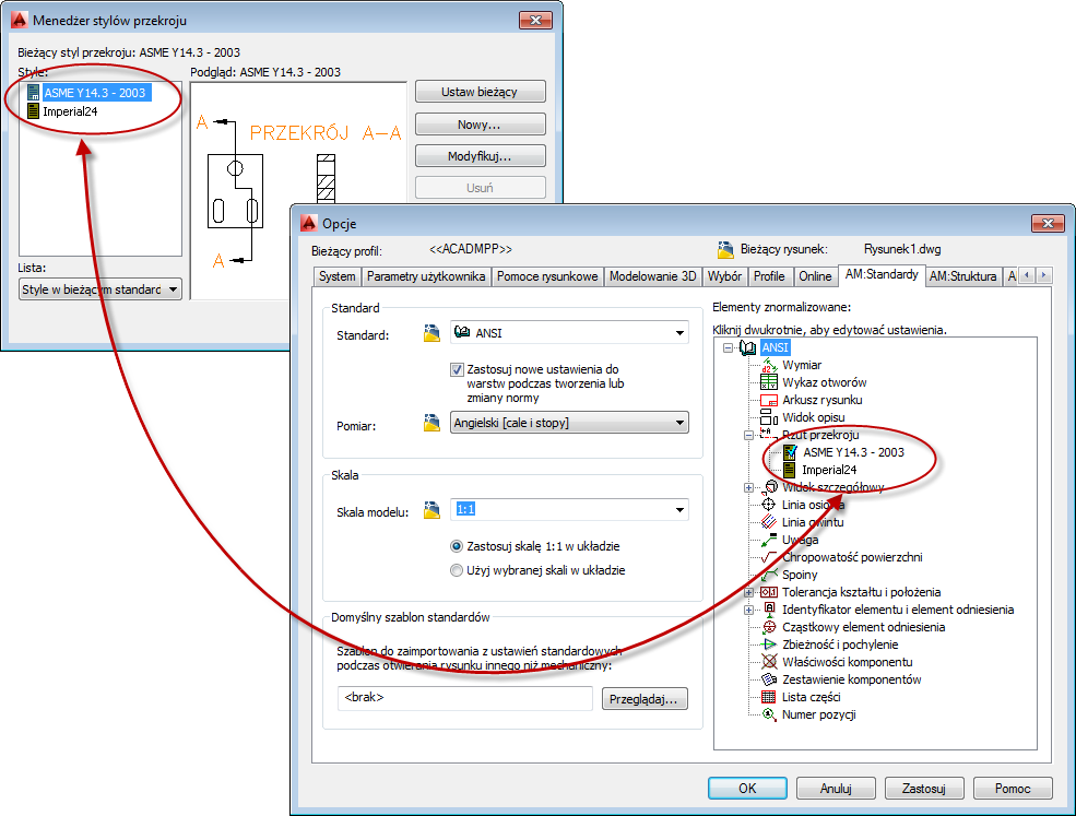

Ustawienia, które określają wygląd obiektów programu AutoCAD Mechanical toolset, są zapisywane w mającym nazwę zbiorze ustawień, czyli w tzw. standardzie rysunkowym. Style przekroju są zapisywane wraz ze standardem rysunkowym i są traktowane jako wersje standardu rysunkowego.
Style przekroju programu AutoCAD są oznaczone ikoną
. Style przekroju programu AutoCAD Mechanical toolsetsą oznaczone ikoną
. Tylko style przekroju programu AutoCAD Mechanical toolset mogą dziedziczyć ustawienia tekstu i linii odniesienia z głównych ustawień standardu rysunkowego.
Gdy rozmiar tekstu etykiet linii przekroju i widoków przekroju ma ustawienie „Jak NazwaBieżącejNormyRysunkowej”, automatycznie jest wybierana wysokość tekstu większa o jeden rozmiar od wartości ustawienia głównego wysokości bazowej. Etykiety linii przekroju i widoków przekroju stają się większe niż tekst wymiarowy oraz tekst opisów i symboli. W przypadku zmodyfikowania ustawień głównych rozmiar tekstu etykiet linii przekroju i widoków przekroju jest aktualizowany automatycznie.
Nowe style widoku przekroju tworzone z poziomu Menedżera stylu przekroju są tworzone jako style przekroju programu AutoCAD. Nigdy jako style przekroju AutoCAD Mechanical toolset. Style przekroju AutoCAD Mechanical toolset są częścią standardu rysunkowego i są tworzone automatycznie.
Linie przekroju tworzone za pomocą polecenia AMSECTIONLINE oraz rzuty przekroju w dokumentacji modelu zawsze są oparte na bieżącym stylu przekroju określonym jako część normy rysunkowej. W związku z tym zarówno polecenie AMSECTIONLINE, jak i widoki przekroju w dokumentacji modelu oparte są na tych samych ustawieniach standardu rysunkowego.
