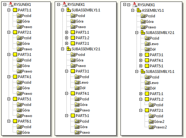

Przykłady przeglądarek Mechanical
Przykłady widoków komponentów

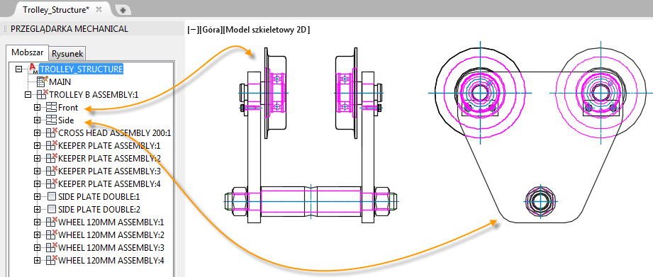

Każdy komponent ma przynajmniej jeden rzut komponentu. W tym przykładzie komponent zespołu TROLLEY B ASSEMBLY ma dwa rzuty komponentu.

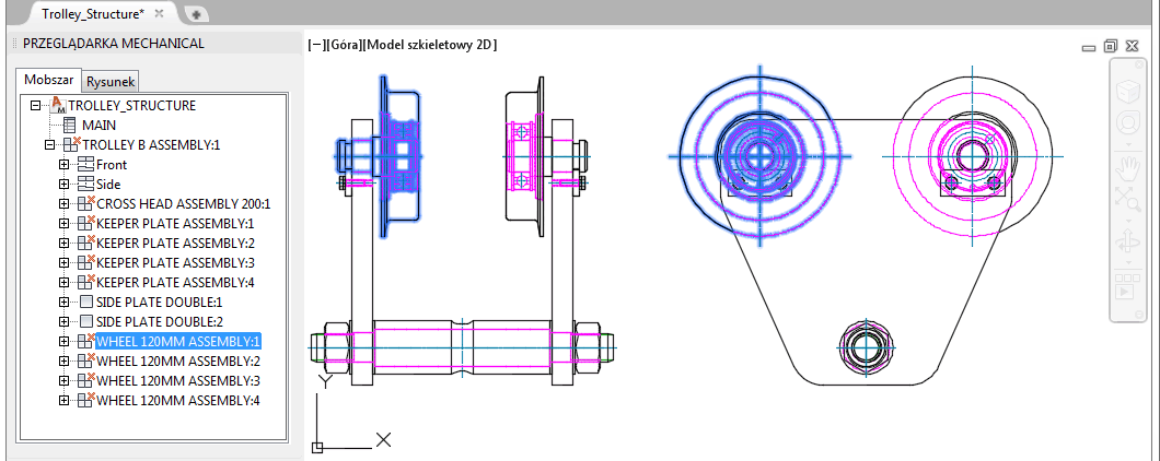

Przykład wybierania węzła komponentu, aby podświetlić geometrię komponentu
Po wybraniu węzła komponentu geometria komponentu zostanie podświetlona.

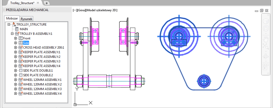

Przykład wybierania rzutu komponentu, aby podświetlić geometrię rzutu
Po wybraniu rzutu komponentu geometria rzutu zostanie podświetlona.

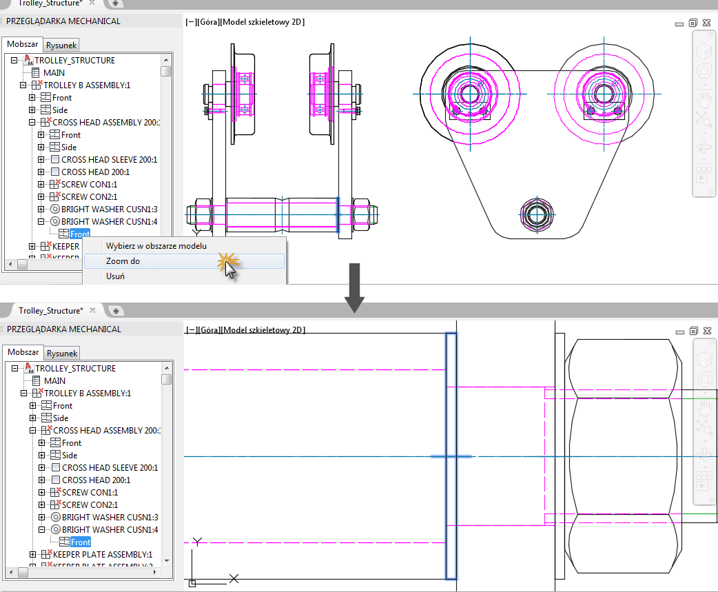

Przykład użycia przeglądarki do powiększenia określonego komponentu folderu
Po kliknięciu prawym przyciskiem myszy komponentu, widoku komponentu lub folderu w przeglądarce Mechanical i wybraniu polecenia Powiększ do, dany obiekt zostanie wyświetlony w obszarze rysunku w jak największym rozmiarze.
