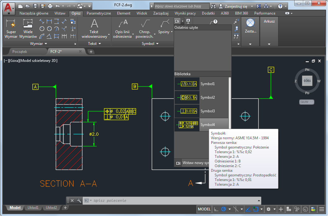

Można wstępnie skonfigurować symbole i zapisać je w bibliotece symboli w celu ponownego użycia. Biblioteka symboli jest wyświetlana w oknie dialogowym, które pojawia się podczas wstawiania symbolu w rysunku. Po wybraniu symbolu z biblioteki symboli wszystkie inne informacje zwykle wprowadzane w oknie dialogowym są wypełniane automatycznie.
Niektóre biblioteki symboli są dostępne z poziomu wstążki, co ułatwia korzystanie z nich. Podczas wstawiania symbolu bezpośrednio z biblioteki symboli na wstążce w programie AutoCAD Mechanical toolset nie są wyświetlane żadne okna dialogowe.

Podczas dodawania symbolu do biblioteki jest wyświetlany monit o nadanie mu unikatowej nazwy. Jeśli nazwa będzie dłuższa niż dostępne miejsce, będzie ona widoczna w bibliotece jako obcięta. Jeżeli jednak ustawisz nad nazwą wskaźnik, na etykiecie narzędzia zostanie wyświetlona cała nazwa. Ponadto na etykiecie narzędzia wyświetlane jest podsumowanie ustawień tego elementu.
W bibliotece można usuwać lub modyfikować symbol, a także ustawić go jako symbol domyślny i zmienić jego nazwę. Podczas tworzenia symbolu bez korzystania z biblioteki symboli ustawienia domyślne w oknach dialogowych pochodzą z symbolu domyślnego. Można także zrezygnować z symbolu domyślnego. W takiej sytuacji domyślne ustawienia symbolu są określane przez zasady każdego rodzaju symbolu.
