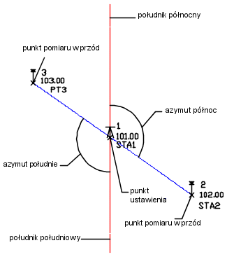

Kąt mierzony od południka odniesienia w kierunku zgodnym z ruchem wskazówek zegara. Nazywany także azymutem północnym. Jego wartość może wynosić od 0 do 360 stopni. Azymut ujemny jest przeliczany na wartość w kierunku zgodnym z ruchem wskazówek zegara.
Azymut wyznaczony na podstawie ujęć słonecznych lub gwiezdnych.
Azymuty na południe od równika, wskazywane zgodnie z ruchem wskazówek zegara.

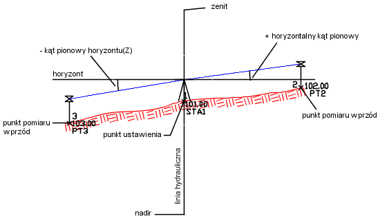

Różnica w kierunku między dwiema zbieżnymi liniami mierzona w stopniach, radianach lub gradach.

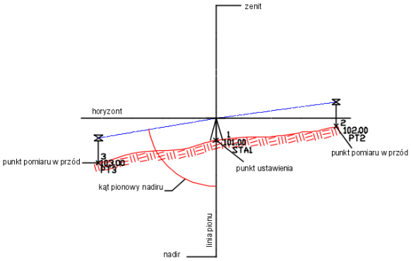

Kąt przeciwny do zenitu.
Kąt poziomy mierzony od przedłużenia poprzedniej linii, lewej lub prawej.
Kąt powyżej lub poniżej płaszczyzny poziomej. Kąt wyrażony jest jako DDMMSS od tego horyzontu. Kąty pionowe odzwierciedlające nachylenie w dół od pikiety instrumentu mają wartości ujemne. Kąty zenitu są podobne do kątów pionowych, z tym że mają przypisaną pionową płaszczyznę odniesienia.

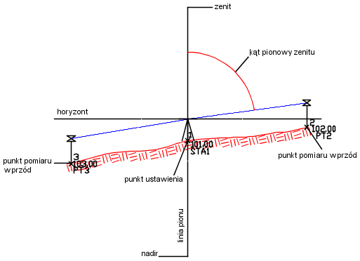

Punkt znajdujący się dokładnie nad obserwatorem lub punkt, w którym linia pionowa obserwatora przecina sferę niebieską. Kąt przeciwny do zenitu to nadir.

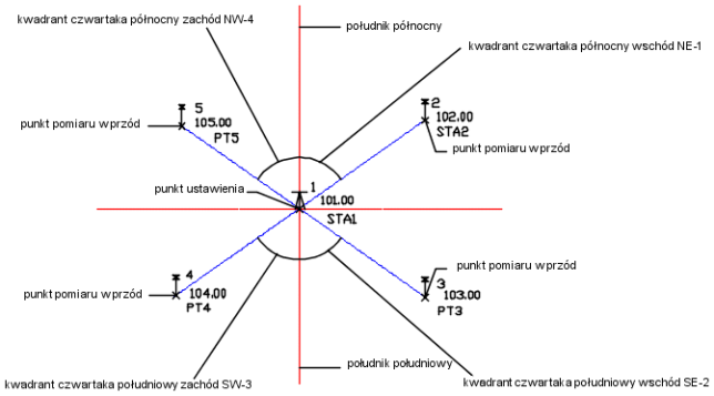

Kąt mierzony od północy lub południa, w zależności od tego, która strona jest bliżej, określony dodatkowo oznaczeniem: wschód lub zachód. Kąt ten ma zawsze wartość mniejszą niż 90 stopni (PI/2 radianów lub 100 gradów) i istnieją do niego odnośniki numeru kwadrantu.

Jeden z segmentów utworzonych po podzieleniu okręgu na cztery równe części. Kwadrant 1 znajduje się w kierunku północno-wschodnim, natomiast kwadranty 2, 3 i 4 są umieszczone kolejno w kierunku zgodnym z ruchem wskazówek zegara. Do kierunków zazwyczaj istnieje odnośnik numeru kwadrantu.
