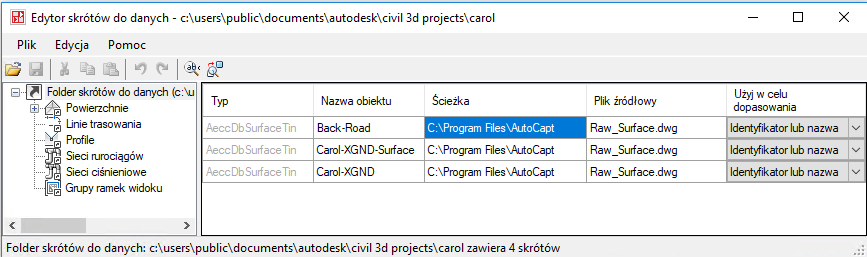

Edytor skrótów do danych to samodzielna aplikacja umożliwiająca bezpieczną i skuteczną edycję wielu plików XML skrótów. Na przykład, po przeniesieniu całego projektu z jednego folderu roboczego do innego edytor skrótów do danych może posłużyć do aktualizacji ścieżek do obiektów skrótów do danych.

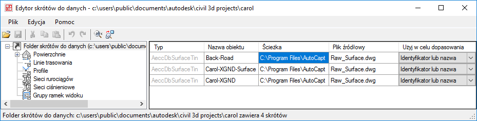

W drzewie danych znajdującym się po lewej stronie edytora skrótów do danych są wyświetlane wszystkie skróty do danych w wybranym folderze projektu. Aby wybrać inny folder, kliknij menu Plik Otwórz folder skrótów do danych.
W siatce tabeli znajdującej się po prawej stronie wyświetlane są właściwości każdego skrótu do danych. Można zmienić nazwę obiektu lub ścieżkę każdego skrótu oraz określić, czy do utworzenia powiązania ze skrótem do danych będzie używany uchwyt (identyfikator oprogramowania), czy nazwa obiektu źródłowego.
Okno Edytor skrótów do danych

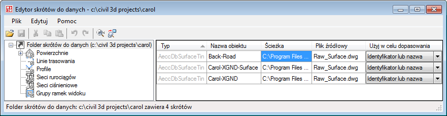

  3. W oknie Edytor skrótów do danych kliknij menu Plik Otwórz folder skrótów do danych i przejdź do folderu projektu zawierającego skróty do danych, które mają być edytowane.
Skróty do danych zostaną wyświetlone w postaci tabeli.
