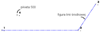

W poniższym przykładzie początek sekwencji poleceń opisuje sposób rysowania figury osi.
BEGIN CL1
NE 1 1000 1000
NE 2 1000 1500
NE 3 1300 1700
END
NE 4 1100 1100
CL IS CL1 500 4
! Figura CL1 jest bieżącą osią.
! Pikieta początkowa: 400.00 Pikieta końcowa: 1260.56
Figura CL1 jest bieżącą osią. Przypisanie punktowi 4 pikiety 5+00 powoduje, że początkiem osi jest pikieta 4+00.
