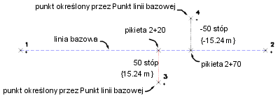

Nowy punkt można utworzyć za pomocą polecenia Pikieta/odsunięcie, poprzez zdefiniowanie pikiety na linii bazowej oraz odległości odsunięcia w odniesieniu do istniejącej linii bazowej.
Pikieta/odsunięcie. BL PT (punkt 1) [pikieta] (odsunięcie) (opis)
NE 1 1000 1000
STN 1
ZD 2 100 121.92
BL IS 1 2 0
BL PT 3 220 15.24
! POINT 3 NORTH: 946.7889 EAST: 1214.0113 ELEV:<Zero>
BL PT 4 270 -15.24
! POINT 4 NORTH: 968.1235 EAST: 1268.5445 ELEV: <Zero>
Punkt 3 odsunięty jest na odległość 15.24 w prawo od linii bazowej przy pikiecie 2+20, natomiast punkt 4 odsunięty jest na odległość 15.24 w lewo od linii bazowej przy pikiecie 2+70. Odległości wyrażone są w bieżących jednostkach, chyba że określony został przyrostek kwalifikacyjny.
