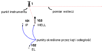

W niniejszym przykładzie tworzony jest punkt 103, ustalany na podstawie obrotu o kąt poziomy 80°20'40" w prawo i odległości 100 jednostek od punktu instrumentu z opisem WELL. Ze względu na brak metody określenia różnicy w pionie, rzędna wynosi <Zero>.
AD 103 80.2040 100 WELL
W niniejszym przykładzie tworzony jest punkt 101, ustalany na podstawie obrotu o kąt poziomy 100°20'45" w prawo od punktu pomiaru wstecz, kąta pionowego 91°15'15" oraz odległości 100 jednostek od punktu instrumentu z opisem IP.
AD VA 101 100.2045 100 91.1515 IP
W niniejszym przykładzie tworzony jest punkt 102, ustalany na podstawie obrotu o kąt poziomy 90°30'30" w prawo od punktu pomiaru wstecz, odległości pionowej -1.5 jednostek oraz odległości 200 jednostek od punktu instrumentu z opisem EL.
AD VD 102 90.3030 200 -1.5 EL
Punkty utworzone za pomocą polecenia kąt i odległość:
Punkt 101 został utworzony poprzez obrót o kąt poziomy 100°20'45" w prawo od punktu pomiaru wstecz oraz na podstawie kąta pionowego 91°15'15" i odległości 100 jednostek od punktu instrumentu z opisem IP.
Punkt 102 został utworzony poprzez obrót o kąt poziomy 90°30'30" w prawo od punktu pomiaru wstecz oraz na podstawie odległości pionowej -1.5 jednostek i odległości 200 jednostek od punktu instrumentu z opisem EL.
Punkt 103 został utworzony poprzez obrót o kąt poziomy 80°20'40" w prawo oraz na podstawie odległości 100 jednostek od punktu instrumentu z opisem WELL. Ze względu na brak metody określenia różnicy w pionie, rzędna wynosi <Zero>.
