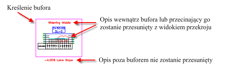

Kreślenie bufora
Uwaga: Ta grupa właściwości jest wyświetlana po uzyskaniu dostępu do ustawień za pomocą poleceń CreateMultipleSectionView lub CreateSectionView.
Elementy kreślenia, które zostaną dodane do kreślenia bufora lub przecinające kreślenie bufora widoku przekroju, są związane z widokami przekroju i są przesuwane wraz z nimi, jeśli widoki przekroju zostaną przesunięte.
Aby uzyskać więcej informacji, zobacz temat Informacje o kreśleniu buforów widoków przekroju.
Użyj poniższych ustawień, aby określić wartości domyślne dla marginesu kreślenia bufora podczas tworzenia widoków przekroju.
Powyżej siatki/Poniżej siatki
Określa ilość miejsca dla kreślenia bufora powyżej i poniżej widoku przekroju.
Po lewej stronie siatki/Po prawej stronie siatki
Określa ilość miejsca dla kreślenia bufora po lewej i prawej stronie siatki widoku przekroju.
Uwaga: Po utworzeniu widoku przekroju z kreśleniem bufora można edytować bufor za pomocą uchwytów, aby zmienić jego rozmiar.
