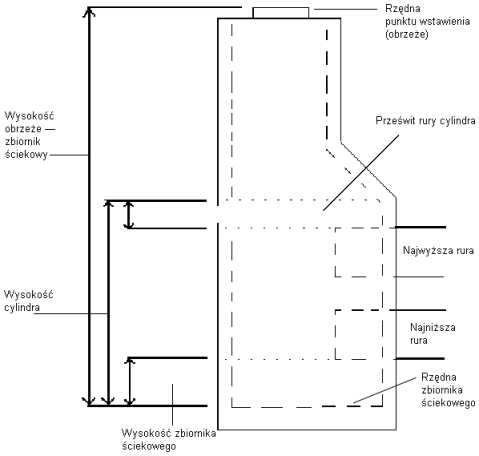

- Zbiornik ściekowy i głębokość osadnika. Zbiornik ściekowy jest to dolna część komory we wnętrzu struktury skrzyżowania, takiej jak ściek. Zbiornik pełni niekiedy rolę osadnika wychwytującego zanieczyszczenia. Głębokość osadnika to odległość od najniższego punktu wewnętrznego struktury do najniższego dołu rury podłączonej do tej struktury. Głębokość osadnika konkretnego typu struktury może być różna w zależności od wymagań w konkretnym projekcie. Włazy zwykle mają zerową głębokość osadnika.
Na poniższej ilustracji przedstawiono rozmieszczenie części typowej struktury skrzyżowania.
