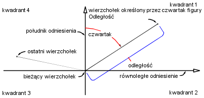

Możliwe jest utworzenie nowego wierzchołka poprzez wskazanie kierunku względem bieżącego wierzchołka figury. Aby to polecenie działało prawidłowo, figura musi mieć już co najmniej jeden wierzchołek.
Okno poleceń geodezyjnych. FIGURE BRG-DIST [kierunek] [kwadrant] [odległość]

Poniżej przedstawiono przykład działania polecenia tworzenia wierzchołka na podstawie czwartaka i odległości:
Synonim polecenia
FIG BD
| Parametr | Definicja |
| kierunek | Żądany kierunek. Wartość tę należy wprowadzić w bieżących jednostkach kąta obowiązujących w bazie danych pomiarów: DMS, radianach, stopniach dziesiętnych, milicalach lub radianach. |
| kwadrant | Podaj kwadrant, korzystając z jednego z następujących numerów: 1 (dla NE), 2 (dla SE), 3 (dla SW) lub 4 (dla NW). |
| odległość | Zmierzona odległość od bieżącego wierzchołka do nowego wierzchołka. Tę wartość należy wprowadzać w bieżących jednostkach odległości obowiązujących w bazie danych. |
