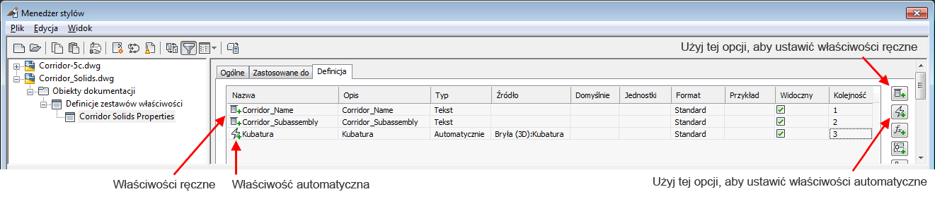

  1. Zestaw właściwości można zdefiniować za pomocą Menedżera stylów.
    Utwórz nowy zestaw właściwości oraz skonfiguruj ręczne i automatyczne właściwości, które mają być skojarzone z obiektami.
    • Ręczne właściwości obiektu są wprowadzane ręcznie. Wartość wprowadzona dla właściwości ręcznej jest zapisywana w obiekcie.
    • Właściwości automatyczne są pobierane z obiektu. Przykładem takich właściwości są cechy fizyczne obiektu, takie jak jego objętość.

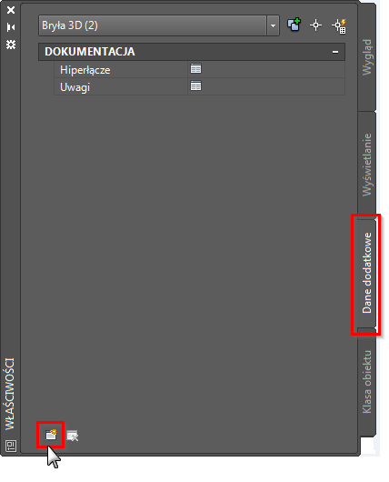

  2. Wybierz obiekty na rysunku i na palecie właściwości programu AutoCAD przypisz zestawy właściwości do obiektów programu Autodesk Civil 3D.
    Kliknij przycisk Dodaj zestaw właściwości na karcie Dane rozszerzone na palecie właściwości, aby przypisać zestaw właściwości do wybranych obiektów.
    Po przypisaniu zestawu właściwości do obiektu staje się on kontenerem na dane właściwości skojarzone z obiektem. Wartości właściwości są pobierane bezpośrednio z obiektu (takie jak objętość bryły 3D) lub są wprowadzane ręcznie.
    Uwaga: Aby automatycznie przypisać zestawy właściwości do obiektów, można włączyć zmienną AECPSDAUTOATTACH. Więcej informacji można znaleźć w części „Automatyczne przypisywanie zestawów właściwości do obiektów” w temacie Definiowanie i przypisywanie zestawów właściwości.
