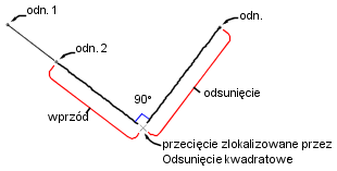

Można wyznaczyć odsunięcie, odległość oraz punkt przecięcia się kąta prostego rzutowanego na linię nieskończoną (zdefiniowaną przez dwa punkty). Po wyznaczeniu punktu przecięcia można go zapisać, poprzez zdefiniowanie nowego identyfikatora punktu.
Odsunięcie kwadratowe. Program Autodesk Civil 3D wyznacza wielkość odsunięcia punktu (wprowadzone w punkcie 5) od linii wyznaczonej przez dwa punkty. Powoduje to określenie jednej znanej odległości oraz dwóch znanych kierunków. Na podstawie tych informacji program Autodesk Civil 3D oblicza narożniki kwadratu i tworzy narożnik odsunięcia kwadratowego od linii (wyznaczonej przez punkt 3 i 4) przy takiej samej odległości, jak ta zdefiniowana przez punkt wprowadzony w punkcie 5.
SQ [odniesienie 1] [odniesienie 2] [odniesienie]
Poniżej przedstawiono przykładowe polecenie Odsunięcie kwadratowe:
SQ 302 303 501
W tym przykładzie wyznaczany jest punkt tworzący kąt prosty pomiędzy linią od punktu 302 do punktu 303 oraz punkt 501.
SQ 13 14 501
W tym przykładzie wyznaczany jest punkt tworzący kąt prosty pomiędzy linią od punktu 13 do punktu 14 oraz punkt 501.
Polecenie Odsunięcie kwadratowe powoduje wyświetlenie odległości w przód oraz odległości odsunięcia względem punktu przecięcia.
| Parametr | Definicja |
| odniesienie 1 | Istniejący punkt końcowy wektora. Może to być dowolny punkt, łącznie z punktem figury. |
| odniesienie 2 | Istniejący punkt początkowy wektora. Odniesienie 1 i 2 wyznacza kierunek wektora. |
| odniesienie | Punkt poza wektorem. Punkt przecięcia tworzy kąt prosty pomiędzy wektorem a tym punktem. |
