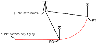

Określ, że następny pomiar jest punktem krzywizny (PC) bieżącej figury. Pomiar następujący bezpośrednio po następnym znajduje się na punkcie styczności. To polecenie tworzy łuk styczny biegnący od ostatniego odgałęzienia figury.
Okno poleceń geodezyjnych. PC
PC
AD 13 30 25 ! Ujęcie na PC
AD 14 33 24 ! Ujęcie na PT
END
Poniżej przedstawiono przykład działania polecenia tworzenia punktu krzywizny:
PC
