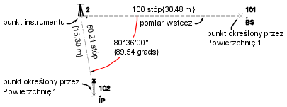

Punkty utworzone poleceniem powierzchnia 1:
Punkt 101 został utworzony poprzez obrót o kąt poziomy 0 w prawo od powierzchni 1 oraz na podstawie kąta pionowego 100 i odległości 30.480 od punktu instrumentu z opisem BS.
Punkt 102 został utworzony poprzez obrót o kąt poziomy 89.5370 w prawo od powierzchni 1 oraz na podstawie kąta pionowego 101.2052 i odległości 15.304 od punktu instrumentu z opisem IP. Kąty i odległości wyrażone są w bieżących jednostkach, chyba że określony został przyrostek kwalifikacyjny.

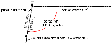

Punkty utworzone poleceniem powierzchnia 2:
Punkt 101 został utworzony na podstawie odległości 15.30 od ustawienia instrumentu przy kącie obserwacji od punktu pomiaru wstecz wynoszącym 311.4954 w prawo. Rzeczywisty kąt obrotu wynosi 111.49, a kąt pionowy 301.03. Opis punktu to IP. Kąty i odległości wyrażone są w bieżących jednostkach, chyba że określony został przyrostek kwalifikacyjny.
