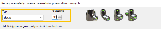

Można teraz zredagować część z maksymalnie 30 połączeniami. Poprzednio maksymalna liczba wynosiła 10.
Pomysł zgłoszony na forum Inventor® Ideas
Aby uzyskać więcej informacji na temat redagowania części przewodów rurowych, zobacz temat Redagowanie części przewodów rurowych.

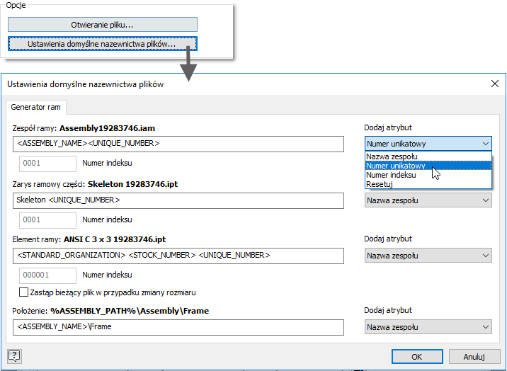

  • Opcje aplikacji : Na karcie Plik znajduje się nowa sekcja domyślnego nazewnictwa plików dla generatora ram.
    W oknie dialogowym Domyślne nazewnictwo pliku, kliknij listy rozwijane Dodaj atrybut, aby skonfigurować schemat nazewnictwa.
    Aby uzyskać więcej informacji, zobacz temat Karta Plik, Opcje aplikacji.

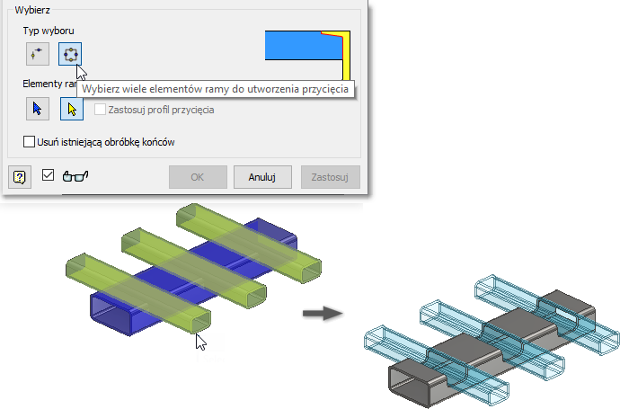

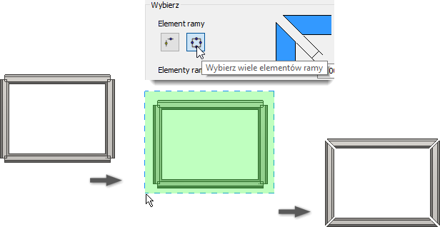

  • Połączenie narożnikowe: Opcja umożliwiająca wybranie wielu elementów ramy została dodana do okna dialogowego. Włącz tę opcję, aby wybrać kilka połączeń narożnikowych jednocześnie.
  • Przytnij: Opcja umożliwiająca wybranie wielu elementów ramy została dodana do okna dialogowego. Włącz tę opcję, aby uwzględnić kilka elementów w tej samej operacji.
Aby uzyskać więcej informacji na temat połączenia narożnikowego i przycinania, zobacz Zmiana lub stosowanie obróbki końców do ram.

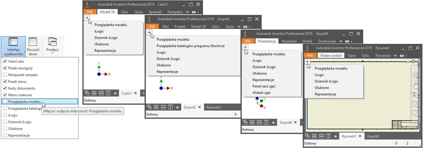

Ulepszenie dostępu do przeglądarki modelu
Dla wszystkich typów dokumentów dodano punkty dostępu do przeglądarki modelu. Jeśli przeglądarka nie jest wyświetlana, widoczna będzia ta ikona w lewym górnym rogu okna graficznego. Kliknij ikonę, aby wyświetlić dostępne panele przeglądarki dla aktywnego dokumentu.
Aby uzyskać więcej informacji, zobacz temat Przeglądarka programu Inventor.

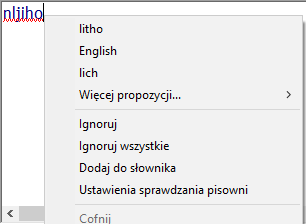

Sprawdzanie pisowni
Okno dialogowe Formatowanie tekstu udostępnia teraz funkcję sprawdzania pisowni w programie Inventor. Gdy funkcja Sprawdzanie pisowni jest włączona, pod tekstem wyświetlana jest czerwona linia, wskazująca, że dany wyraz nie znajduje się w aktywnym słowniku. Kliknij prawym przyciskiem myszy, aby uzyskać dostęp do opcji zarządzania wyborem.
Dostęp do opcji zarządzania funkcją Sprawdzanie pisowni i słownikami niestandardowymi można uzyskać z poziomu menu kontekstowego czerwonej falowanej linii (Ustawiania sprawdzania pisowni) oraz karty Ogólne w oknie dialogowym Opcje aplikacji.
Uwaga: Sprawdzanie pisowni jest domyślnie włączone.
Aby uzyskać więcej informacji, zobacz temat Używanie sprawdzania pisowni.

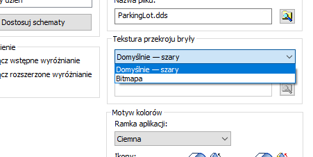

Tekstura przekroju bryły
Na karcie Opcje aplikacji Kolor Tekstura przekroju bryły można określić wzór tekstury do użycia z powierzchniami przykrywającymi używanymi w widokach przekroju modelu. Domyślnym kolorem jest szary. Aby użyć innego koloru, utwórz obraz i wybierz obraz, aby użyć go jako teksturę przekroju bryły.
Więcej na temat opcji aplikacji: Karta Kolor (Opcje aplikacji)

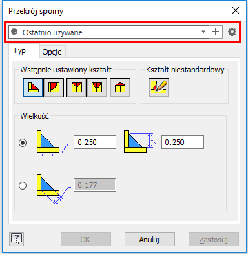

Można użyć ustawień wstępnych do tworzenia opisów rysunków do ponownego wykorzystania.
  • Symbol spoiny
  • Przekrój spoiny
  • Symbol chropowatości powierzchni dla opisów 2D i 3D
Pomysł zgłoszony na forum Inventor® Ideas:
Aby uzyskać szczegółowe informacje, zobacz Praca z ustawieniami wstępnymi
Aby uzyskać szczegółowe informacje na temat opisów 3D, zobacz Praca z opisami ogólnymi
Aby uzyskać szczegółowe informacje na temat opisów spoin, zobacz Dodawanie lub edycja opisów spoin w rzucie rysunku

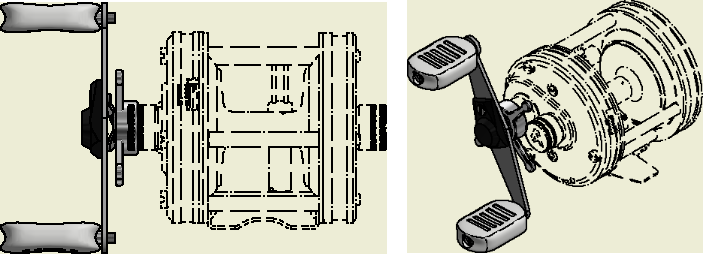

Ulepszenie widoku nakładkowego
Nie ma już konieczności używania reprezentacji pozycyjnej w celu utworzenia widoku nakładkowego. Teraz można użyć dowolnej reprezentacji widoku, aby utworzyć widok nakładkowy. Ten proces roboczy jest przydatny, gdy położenie komponentów nie zmienia się, ale chcesz wyróżnić określoną część lub zespół w widoku.
Na poniższej ilustracji widok nadrzędny jest cieniowanym zespołem uchwytu, a Nakładka stanowi inną reprezentację widoku, który pokazuje pozostałe komponenty jako linie przerywane.
Aby uzyskać więcej informacji, zobacz temat Praca z widokami nakładkowymi
