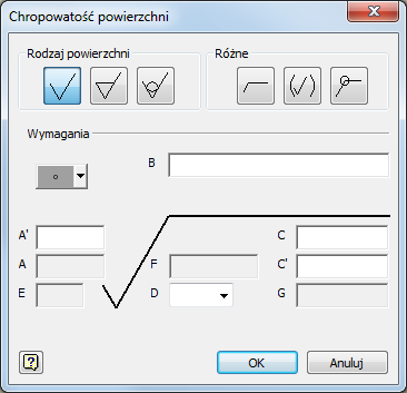

Ulepszenia symbolu chropowatości powierzchni
W oknie dialogowym Chropowatość powierzchni dostępne są następujące ulepszenia:
Układ symboli
Dostępne są różne układy pól Wymagania. Układ w oknie dialogowym Chropowatość powierzchni odpowiada bieżącemu standardowi rysunkowemu.
Ulepszone etykiety narzędzi
W etykiecie narzędzi jest widoczny szczegółowy opis w przypadku każdego pola Wymagania.
Wstaw symbol
Za pomocą przycisku Wstaw symbol można dodawać symbole graficzne do dowolnych pól Wymagania.

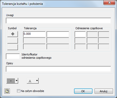

Ulepszenia w oknie Tolerancja kształtu i położenia
W oknie dialogowym Tolerancja kształtu i położenia dostępne są następujące ulepszenia:
Pole uwag na górze
Dostępne jest nowe pole edycji, umożliwiające dodanie uwag w górnej części symboli tolerancji kształtu i położenia.
Wstaw symbol
Za pomocą przycisku Wstaw symbol można dodawać symbole graficzne do pól edycji.
Wstaw literę
Za pomocą przycisku Wstaw literę można dodać literę do pól edycji. Pojedyncze przyciski liter, dostępne w starszym oknie dialogowym, zostały zastąpione przez listę Wstaw literę.

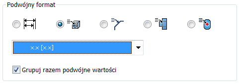

Scalony format w przypadku podwójnych opisów otworów
Dostępna jest nowa opcja Grupuj razem podwójne wartości, która pozwala na umieszczanie obok siebie podwójnych wymiarów w opisach otworów. Opcja ta jest dostępna w oknie Edytor stylów i standardów Styl wymiarowania karta Jednostki dodatkowe i jest domyślnie zaznaczona.
Na poniższej ilustracji pokazano dwa formaty dostępne obecnie w przypadku opisów otworów z podwójnymi wymiarami. Opcja Grupuj razem podwójne wartości jest zaznaczona w przypadku opisu otworu na górze i nie jest zaznaczona w przypadku opisu otworu na dole.
