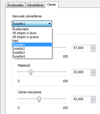

Oświetlenie standardowe używane w Modelu oświetlenia sceny zostały podzielone na rodzaje w celu usprawnienia zarządzania nimi. Dwa rodzaje stylu można odróżnić dzięki odmiennym ikonom oraz za pomocą właściwości wyświetlanych w oknie dialogowym.
Zarządzanie ustawieniami cieniowania odbywa się oddzielnie za pomocą opcji Styl oświetlenia. Te ustawienia są obecnie dostępne na karcie Cienie w interfejsie użytkownika Edytor stylów. W nowej opcji Środowisko obraz środowiska jest używany w celu zdefiniowania kierunku cienia.

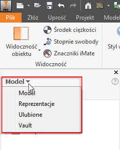

| Alt+A | Przełącz panel przeglądarki do tyłu | Narzędzia |
| Alt+S | Przełącz panel przeglądarki do przodu | Narzędzia |

Nowe polecenia Przełącz panel przeglądarki do przodu i Przełącz panel przeglądarki do tyłu są dostępne jako konfigurowalne polecenia skrótów klawiszowych za pomocą menu Narzędzia
polecenie Dostosuj. To ulepszenie umożliwia przechodzenie do następnego i poprzedniego panelu przeglądarki dostępnego w przeglądarce modelu programu Inventor, na przykład: Ulubione, Reprezentacje, i Vault.
