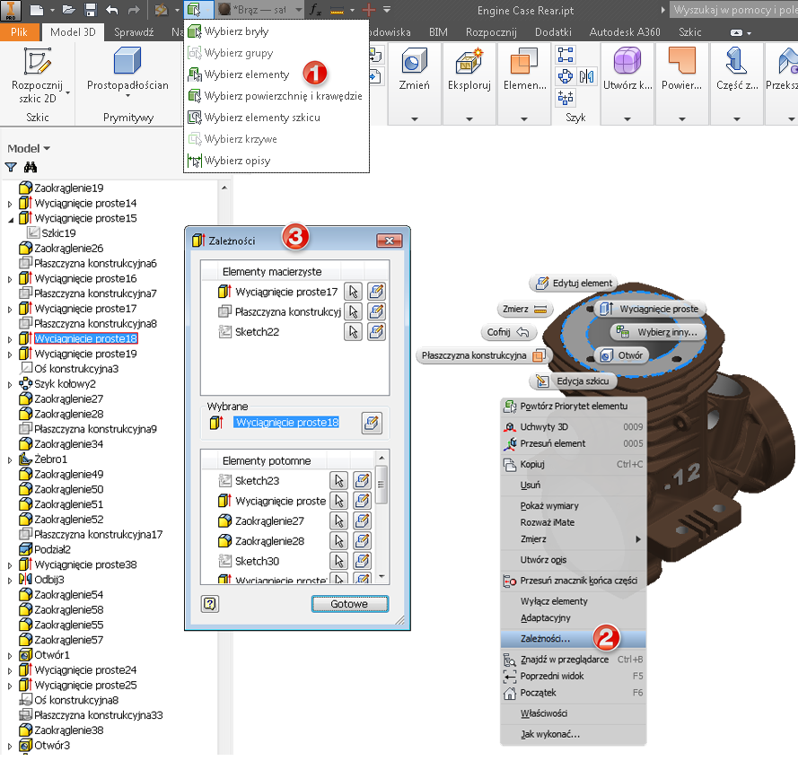

Wyświetlanie powiązań między elementem macierzystym/pochodnym w części
W środowisku części można teraz łatwo uzyskać dostęp do zależności między elementem macierzystym/pochodnym z części w przeglądarce modelu lub w oknie graficznym. To nowe interaktywne okno dialogowe umożliwia przeglądanie zależności między elementami bezpośrednio z części. W oknie dialogowym Zależności wybierz ikonę , aby przejść do wybranego widoku. Wybierz ikonę , aby otworzyć okno dialogowe Edytuj element.
Zależności między elementem macierzystym/pochodnym można wyświetlić w oknie dialogowym Zależności. Elementy te obejmują:
  • Szkice
  • Szkice współdzielone
  • Krzywe
  • Płaszczyzny
  • Punkty
Aby uzyskać dostęp do okna dialogowego Zależności i możliwych do wyświetlenia zależności między elementami:
  • W przeglądarce modelu: kliknij prawym przyciskiem myszy węzeł elementu w przeglądarce modelu, aby wyświetlić menu kontekstowe, i wybierz opcję Zależności...
  • W oknie graficznym: ustaw filtr wyboru na Wybierz elementy, wybierz element w oknie graficznym, kliknij prawym przyciskiem myszy i wybierz opcję Zależności...
