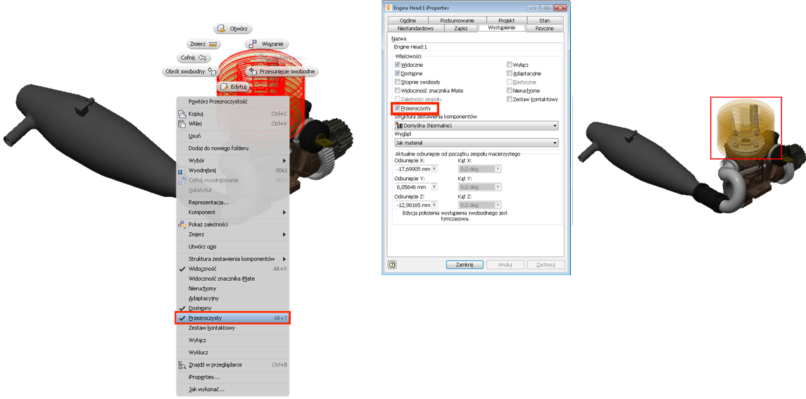

Włączanie przezroczystości w komponentach
Teraz można przełączać przezroczystość komponentu w zespole bez stosowania nadpisania ustawienia Wygląd.
Wybierz co najmniej jeden komponent w oknie graficznym lub przeglądarce, a następnie:
  1. Kliknij prawym przyciskiem myszy, a z menu kontekstowego wybierz opcję Przezroczyste.
  2. Aby otworzyć okno dialogowe, wybierz opcję iProperties z menu kontekstowego. Kliknij kartę Wystąpienie, a następnie zaznacz pole wyboru Przezroczyste.

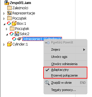

Odniesienie między częściami — udoskonalenia
Przeglądarka zespołu zawiera teraz dodatkowe elementy sterujące i szczegóły zależności komponentów z powiązaniami między częściami.
W węzłach przeglądarki wyświetlane są teraz następujące informacje:
  • Nazwy zależnych komponentów źródłowych są teraz wyświetlane w węźle przeglądarki odniesienia.
  • Zależność źródłowa jest przedstawiana za pomocą następujących ikon:
    • Krawędź
    • Powierzchnia (zewnętrzne i wewnętrzne granice powierzchni są rzutowane)
    • Pętla
    • Geometria szkicu
    • Geometria DWG
  • Odniesienie między częściami — na ścieżce wystąpienia po wskazaniu węzła kursorem myszy wyświetlana jest przydatna podpowiedź.
  • Opcja Przerwij połączenie jest dostępna w węźle przeglądarki.

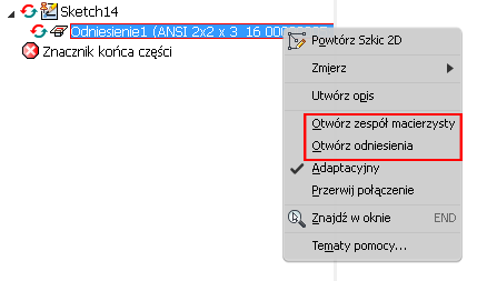

Otwieranie plików bezpośrednio z węzła przeglądarki
Nowa opcja menu kontekstowego uruchamiana po kliknięciu prawym przyciskiem myszy dostępna jest w przeglądarce zespołu w widoku modelowania; umożliwia ona otwieranie plików odniesień bezpośrednio z przeglądarki.
W pliku części kliknij prawym przyciskiem myszy węzeł Odniesienie w przeglądarce i wybierz opcję Otwórz zespół macierzysty z menu kontekstowego, aby sprawdzić odniesienia pomiędzy częściami w pliku zespołu, w którym utworzono odniesienie. Wybierz opcję Otwórz odniesienia, aby otworzyć część, z której zostało utworzone odniesienie.
Oprócz opcji Odniesienia na szkicu, taka sama funkcja jest dostępna w przypadku adaptacyjnego elementu konstrukcyjnego w odniesieniu do kopiowanych obiektów.
