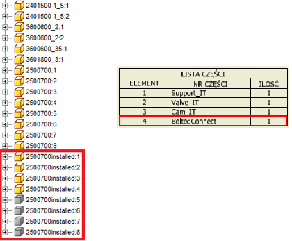

Nowe ustawienie Dopasuj ilość w filtrze listy części w widoku projektu
Nowa opcja Dopasuj ilość jest dodawana do filtra widoku projektu na liście części na rysunku. Opcja Dopasuj ilość jest dostępna w oknie dialogowym Ustawienia filtru.
Gdy pole wyboru Dopasuj ilość jest zaznaczone, liczba opcji na liście części jest dostosowywana do widoczności elementów w widoku rysunku. Tylko widoczne części są brane pod uwagę w kolumnach ILOŚĆ i ILOŚĆ POZYCJI na liście części.
