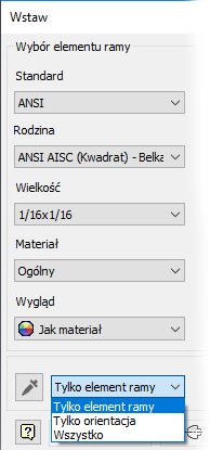

Kopiowanie właściwości
Obecnie można skopiować informacje z istniejących elementów ramy w przypadku użycia poleceń Wstaw i Zamień. Wybierz pipetę w oknie dialogowym, aby włączyć kopiowanie właściwości, a następnie wybierz element. Istnieje możliwość wyboru skopiowania informacji dotyczących tylko elementu ramy, tylko orientacji lub obu.

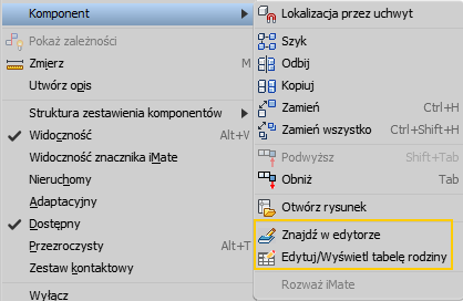

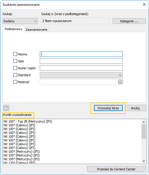

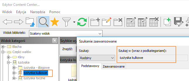

Zmodernizowany pasek narzędzi Edytora Content Center
Pasek narzędzi w Edytorze Content Center został odświeżony, aby poprawić kontrast ikon i czytelność.
Udoskonalenia w zakresie produktywności i wydajności biblioteki Content Center
Obsługa rejestracji i śledzenia reguł iLogic

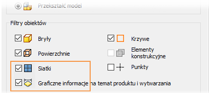

SolidWorks
Obecnie można importować dane siatki programu SolidWorks. W sekcji Filtry obiektów okna dialogowego zaznacz opcję Siatki w celu uwzględnienia siatek w wybranym pliku. Aby uzyskać więcej informacji na temat pracy z danymi siatki, zobacz temat Praca z geometrią siatki — informacje.

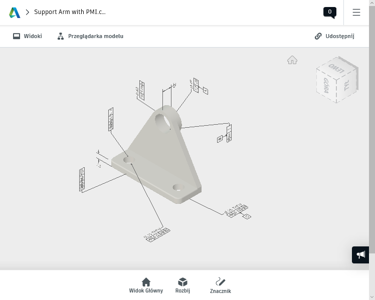

Obsługa plików STEP i danych PMI
Obecnie można importować graficzne dane PMI z pliku STEP 242 pliku przez zaznaczenie opcji Graficzne informacje na temat produktu i wytwarzania.

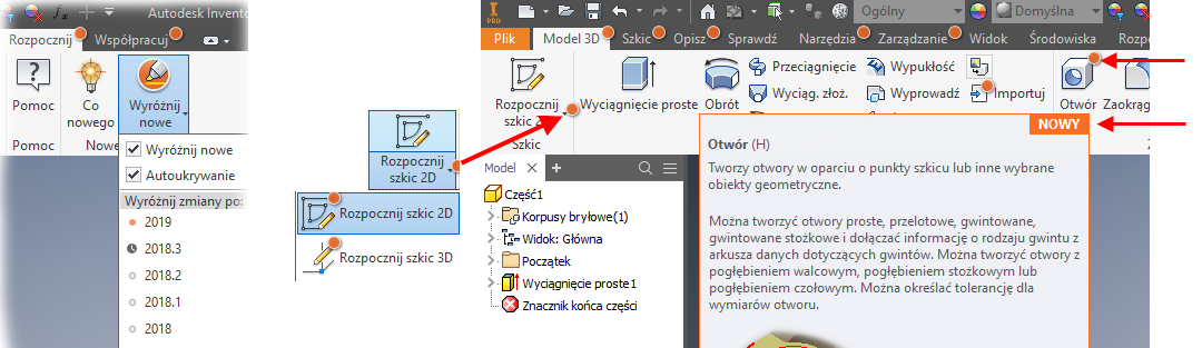

Opcja Wyróżnij nowe dla poleceń na wstążce
Po włączeniu opcji Wyróżnij nowe, która jest domyślnie wyłączona, kolorowe znaczki wyróżniają nowe i zaktualizowane polecenia. Ułatwia to szybkie poznawanie nowych i zaktualizowanych poleceń używanych w procesach projektowania.
W jaki sposób można korzystać z tej funkcji? Załóżmy, że używano wcześniejszej wersji, np. 2018.2, i przechodzisz na wersję 2019. Wybierz z listy pozycję 2018.2, a wszystkie nowe i zaktualizowane polecenia od wersji 2018.2 będą zawierały znaczek. Byłyby to wersje 2018.3, 2019 oraz 2019.1.

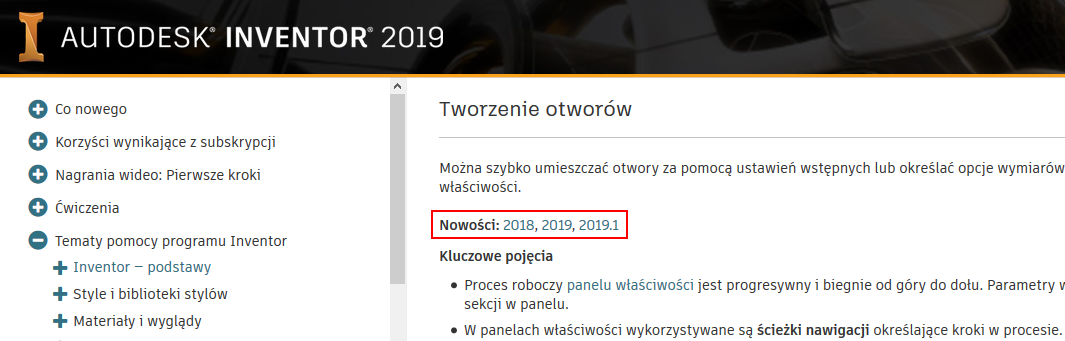

Ponadto w przypadku użycia klawisza F1 w celu przejścia do strony pomocy, gdy ma to zastosowanie, u góry strony widać łącza do tematu Nowości z wyjaśnieniem zmiany w funkcji lub poleceniu.
Aby uzyskać więcej informacji, zobacz temat: Praca ze znaczkami Nowość i Aktualizacja.

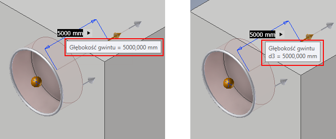

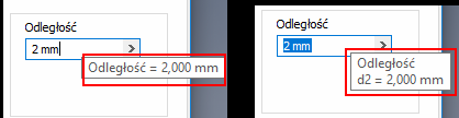

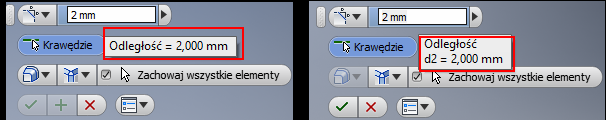

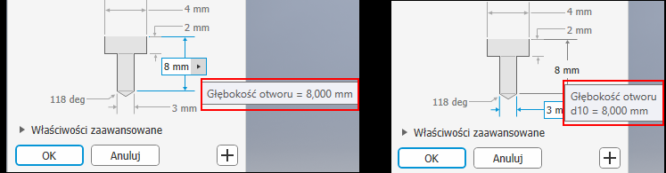

Pola wartości zawierają nazwy parametrów w etykietach narzędzi
W polach wartości obecnie wyświetlana jest nazwa parametru w etykiecie narzędzi. Po umieszczeniu kursora na parametrze zostanie wyświetlona nazwa wraz z wartością.
Oto kilka przykładów porównania wersji 2019.1 (po lewej) z wcześniejszymi wersjami (po prawej):

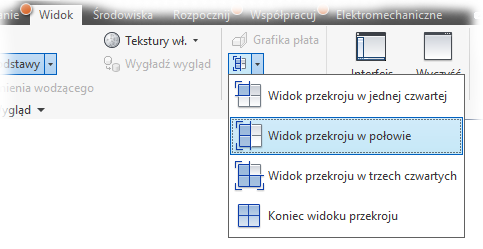

Rzuty przekrojów modelu
Podczas instalowania programu Inventor można wyrazić zgodę na gromadzenie danych. Na podstawie wprowadzonych przez użytkownika danych dotyczących użytkowania programu Inventor polecenie Widok przekroju w połowie jest najczęściej używane w przypadku modeli części i zespołów. W związku z tym w tej aktualizacji polecenie Widok przekroju domyślnie jest ustawiane jako Widok przekroju w połowie w przypadku pierwszego użycia w sesji programu Inventor. Dziękujemy za pomoc w doborze właściwego ustawienia tego narzędzia. Dostęp do polecenia Widok przekroju można uzyskać z kart Widok i Opisz w dokumentach części i zespołów.
