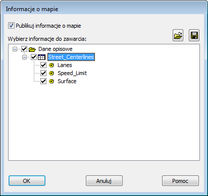

Ustawianie opcji publikowania
Po zaznaczeniu pozycji Street_Centerlines zaznaczone zostaną wszystkie pozycje poniżej Street_Centerlines.
Podczas wykonywania operacji Publikowanie DWF używany jest plik XML.
