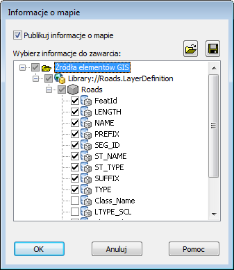

Należy ustawić opcje publikowania plików DWF określające informacje o atrybutach, które zostaną opublikowane wraz z mapą.
Jeśli komputer jest podłączony do Internetu, odtwórz nagranie wideo, aby zobaczyć, jak określić atrybuty publikowanego pliku DWF. Można również kliknąć przycisk pozwalający na samodzielne wykonanie tej operacji. Czynności wykonywane podczas tej procedury zamieszczono poniżej filmu. |
Ustawianie opcji publikowania
Otwórz
Rysunek.
(MAPDWFOPTIONS).
Można dodawać i usuwać informacje z dowolnego poziomu.
W przypadku wybrania gałęzi Drogi automatycznie wybrane zostaną wszystkie elementy podrzędne gałęzi Drogi.
Podczas wykonywania operacji Publikowanie DWF używany jest plik XML.
