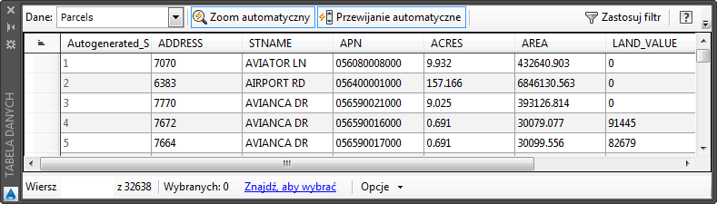

- Aby wyświetlić dane skojarzone z tą warstwą, wybierz warstwę Działki w Menadżerze wyświetlania i kliknij Tabela.
Przewinięcie w prawo umożliwia wyświetlenie wszystkich kolumn danych działek.
- Opuść Tabelę danych ale pozostaw ją otwartą do następnego ćwiczenia.
